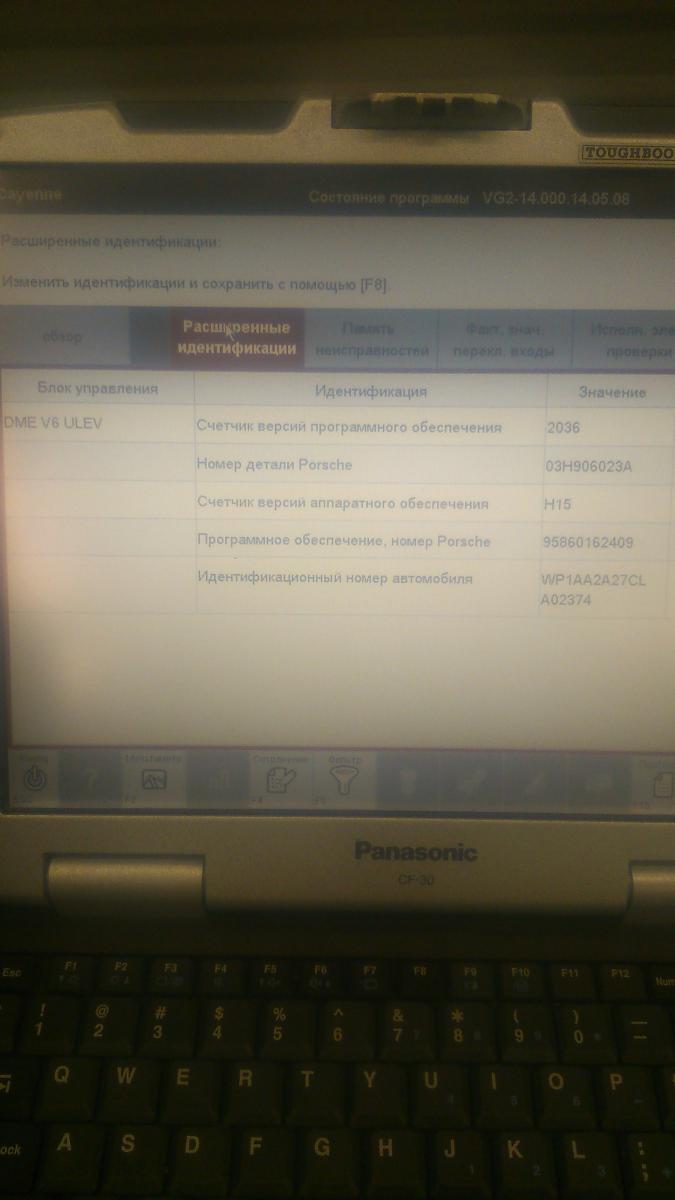

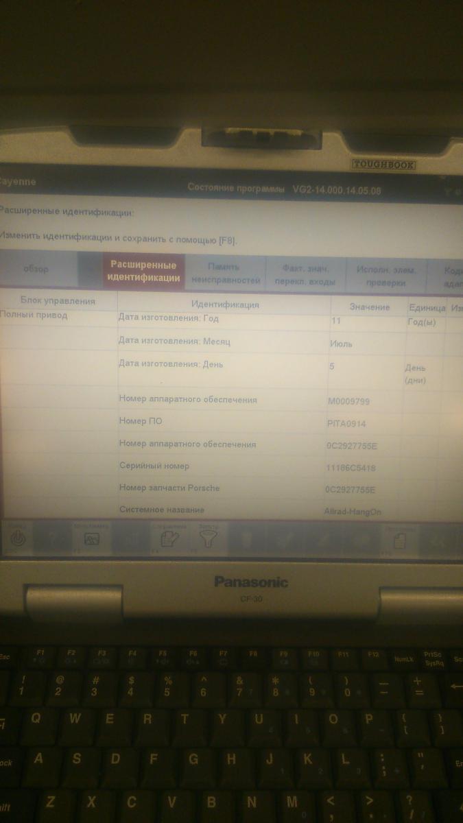

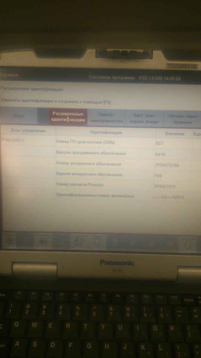

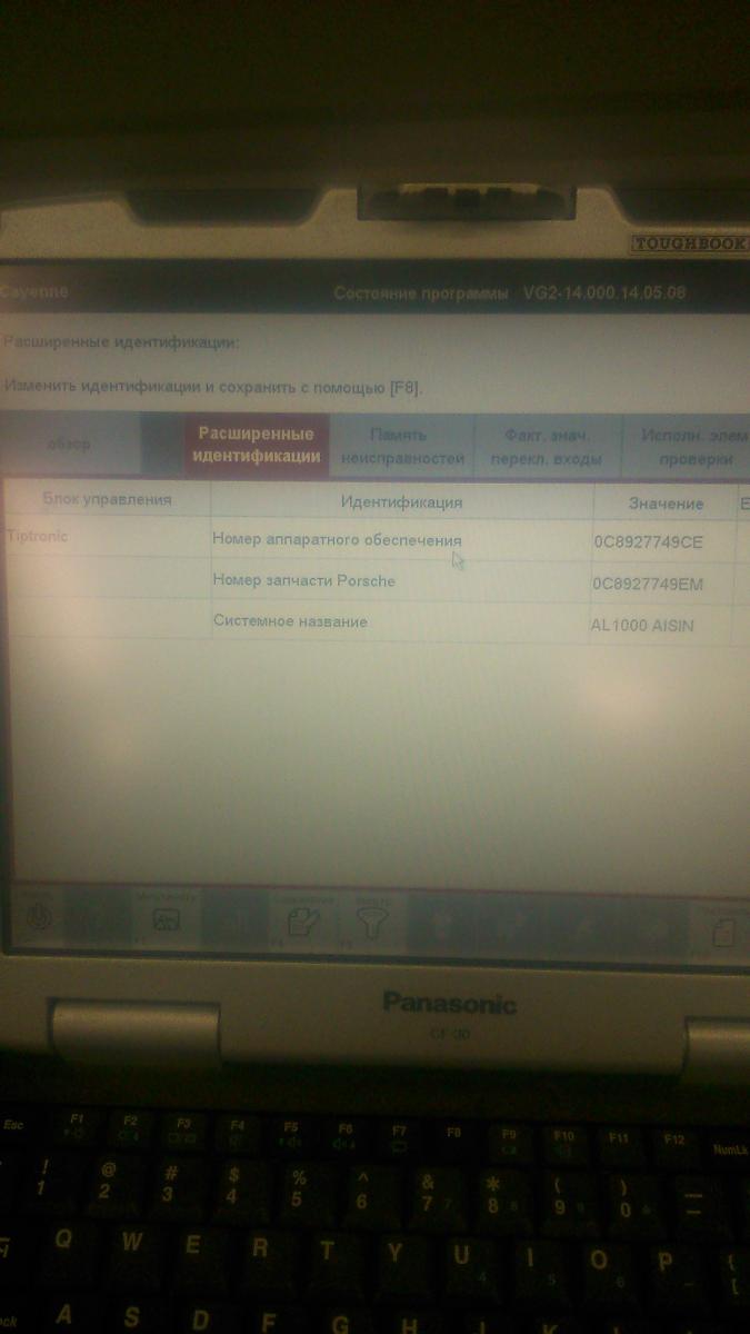

Вообщем Кайен 2012 года WP1AA2A27CLA02374, симптомы дергается с 40-50 км/ч, под нагрузкой еще больше, отключили раздатку все прошло, неужели менять раздатку, так Porsche AG и не придумало путь решение, с 2010 года обновлений данной раздатки произошло аж девять раз)))
Может версию программного обеспечения поменять, приложил фото блоков управления?

Только замена раздаточной коробки в сборе. Конструктивный дефект. Замена ПО только частично помогает. Основная проблема в механической части.

В блоке управления раздаточной коробки через онлайн.
