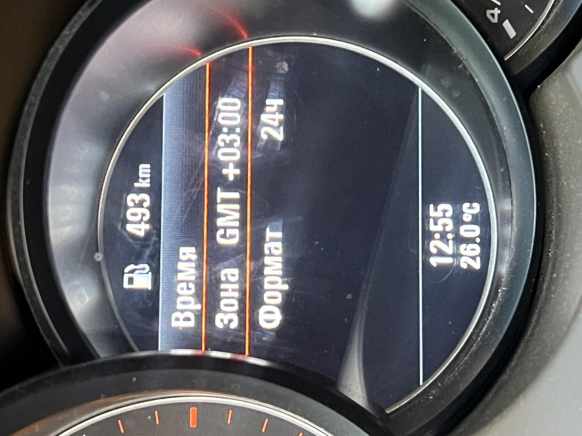

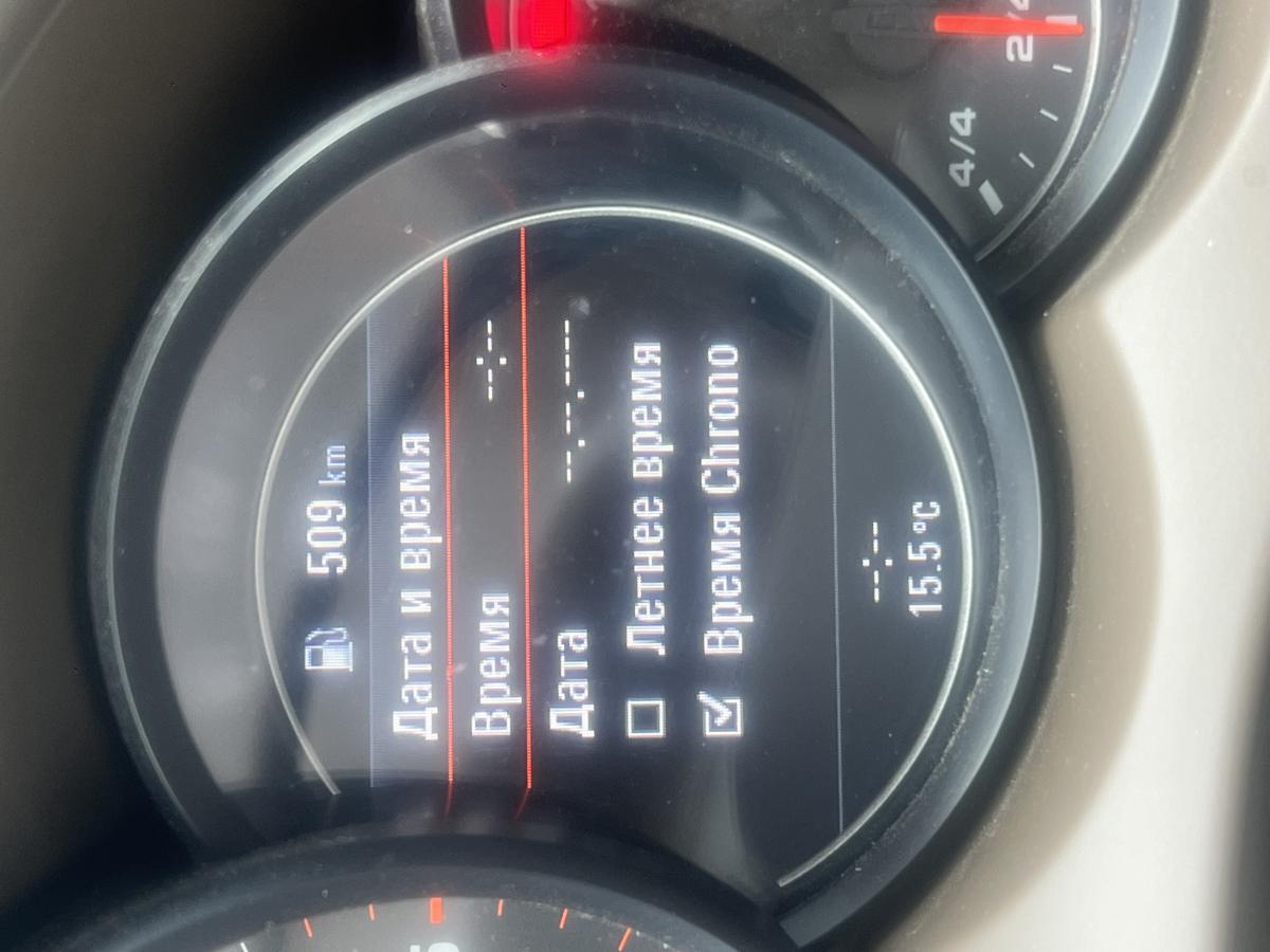

В моём случае то же
Всё что возможно, смена пояса и формата 12/24
ID:	90686   Нажмите на изображение для увеличения
