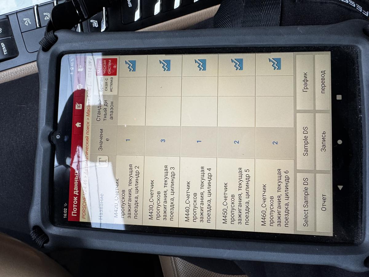

Короче приехал к нам в сервис сегодня такой же макан как у меня, и мотор и год все один в один. Только ему 60000 км назад диллер менял по гарантии мотор. Ну что сажусь я в него, катаюсь, минут 10, тыкаю сканер, и … опа. Может я ищу то чего нет и это норма?

Короче оставляю поиски этого недуга, после того как приехал еще один макан с только что перебранным гильзованным мотором, у которого тоже единичные пропуски присутствуют. Видимо это норма.
