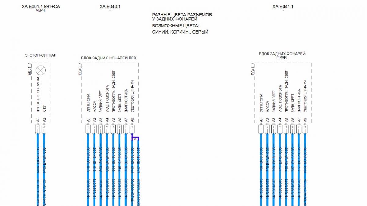

23.12.2023, 10:58   #11
Сообщение от Shveller2 Посмотреть сообщение
WP0AA2A90JS105640
911 Carrera (991110)
Название: Фонари задние.jpg
23.12.2023, 11:16   #12
Shveller2
Это схема для моей машины? Может у Вас есть еще для европейской, чтобы я поискал отличия и поэкспериментировал?
23.12.2023, 21:10   #13
Одинаковая схема подключения
можно экспериментировать
30.12.2023, 19:33   #14
Shveller2
Отлично! Спасибо большое! Пробежался по контактам- все красное и не активируется белая область фонаря. Значит без переделки фонарей точно не получится сделать европейскую версию….
