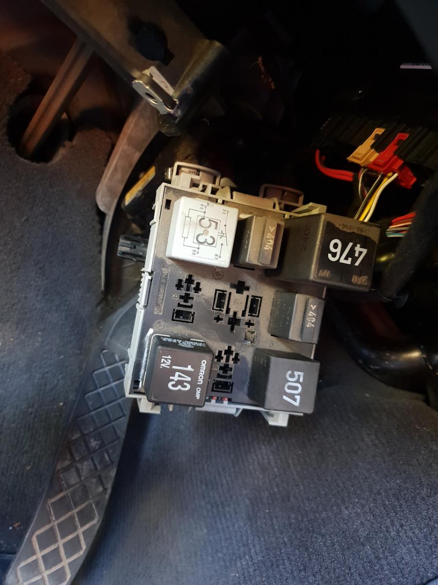

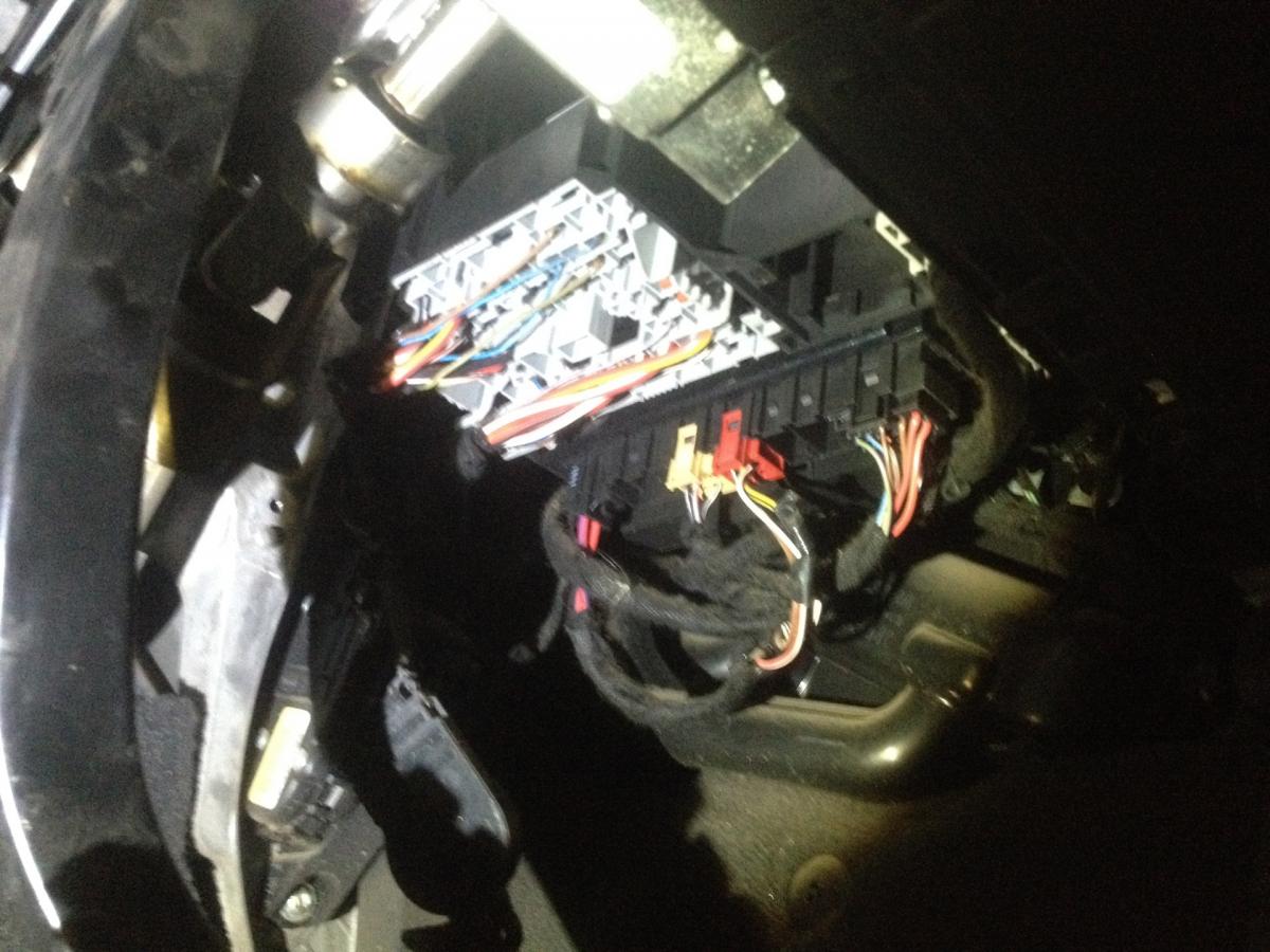

Приветствую, извините за беспокойство не подскажите назначение реле под рулевым механизмом в районе блока kessy, нигде не могу найти описание на эти реле. Кайен 955 4.5 турбо 2005 год.
Делайте фото?

Здравствуйте, только увидел. Фото где стоят, и второе сам блок реле, есть второй рядом с ним там тоже пару штук не сфоткал.

ID:	78093   Нажмите на изображение для увеличения

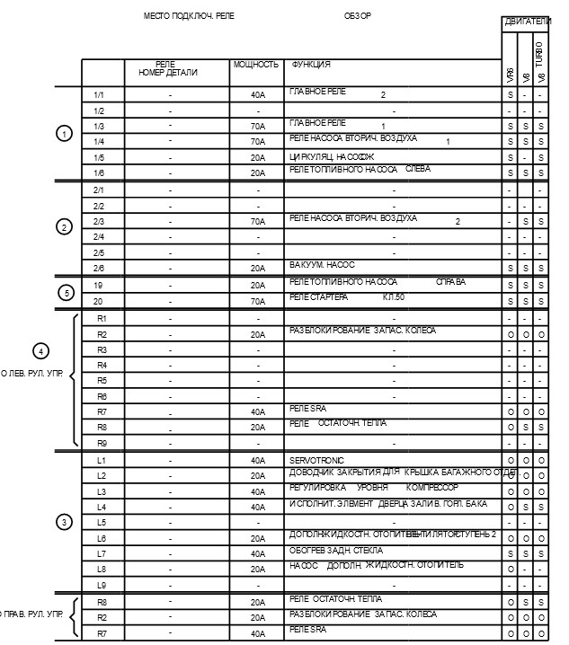

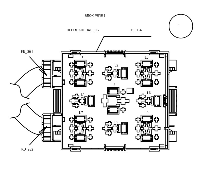

30.05.2024, 16:56   #15
просто скачайте себе схемы https://forum.cayservice.ru/showthre...%D1%8B+porsche

ID:	78097   Нажмите на изображение для увеличения
