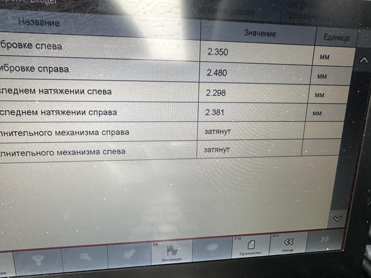

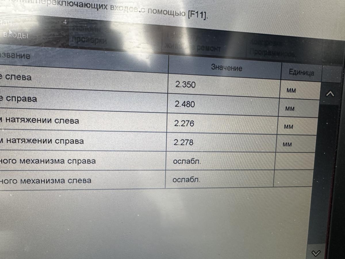

НБ
Добрый день Владимир!
Porsche Cayenne Diesel VIN WP1ZZZ92ZGKA41663
Поменяли задние тормозные колодки и диски (ZIMMERMANN 600322920)
Колодки ручного тормоза остались старые.
Все зазоры выставляем согласно инструкции, фото прилагается, но при попытке запустить процесс притирки стояночного тормоза, программа выдает ошибку
В чем может заключатся проблема?
И еще вопрос: в реалиях сегодняшнего дня сложно купить оригинальные колодки стояночного тормоза, каким производителем их можно заменить BREMBO, TEXTAR, какой производитель лежит в оригинальных колодках?
