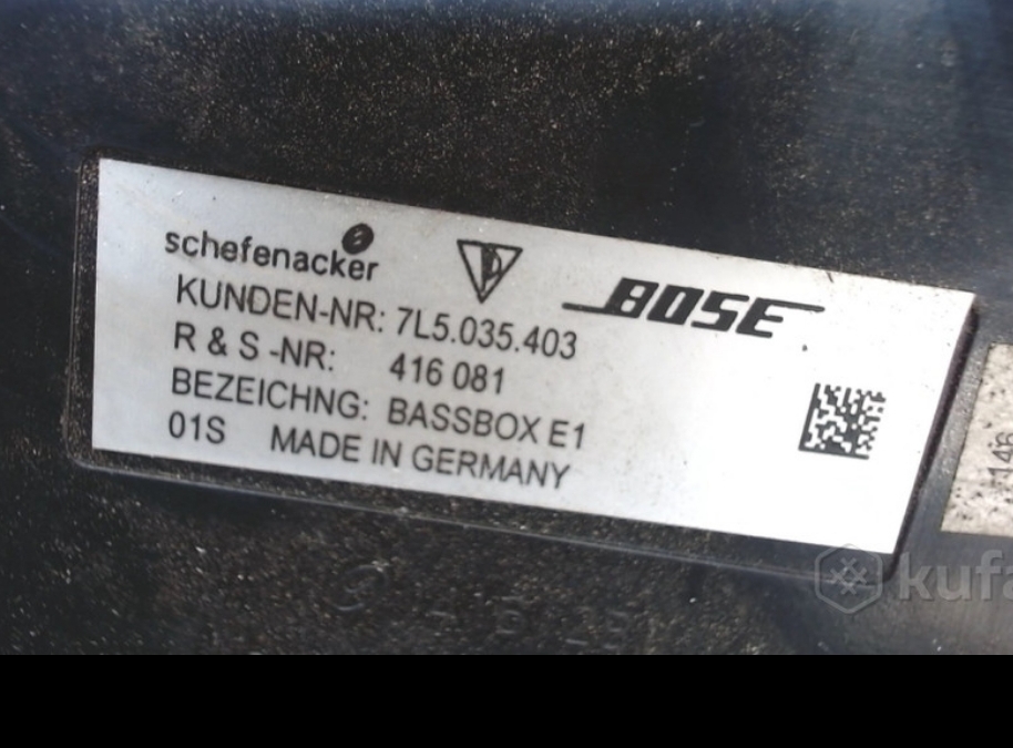

Еще подскажите:
А вот этот штатный сабвуфер возможно установить мне без замены усилителя ? У меня не Bose.
Не совсем пойму в этом сабвуфере штатном встроен усилитель или нет..

21.04.2021, 16:51   #12
Нет
Нет

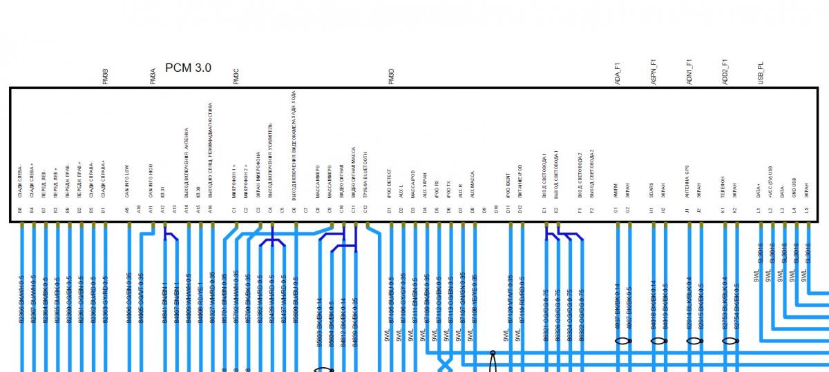

Владимир , смотрят схему выше (распиновку)
Вопрос это распиновка с усилителя, который в крыле или из PCM 3?
Просят схему для подключения от усилителя , который в крыле сзади справа. У меня НЕ BOSE.
05.05.2021, 10:23   #14
Д/вечер
Там написано что это PCM 3
ASK?

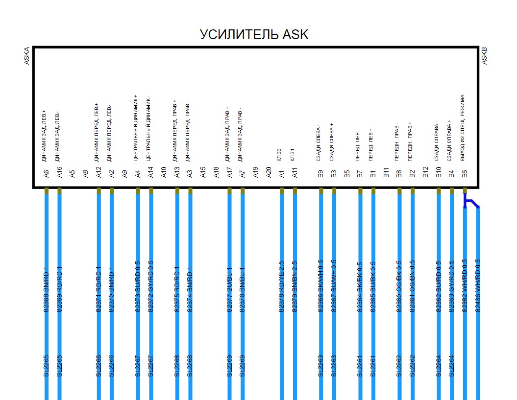

05.05.2021, 22:19   #16
усилитель ASK
19.08.2022, 11:16   #17
tapo4eg
Аватар для tapo4eg
усилитель ASK
Владимир, чтоб запустить данный усилитель, нужно подать постоянный "+" на контакт B6 "Выход из спящего режима"? Где его найти в фишке которая приходит на магнитолу? 957 PCM3
20.08.2022, 10:52   #18
ID:	58205   Нажмите на изображение для увеличения
