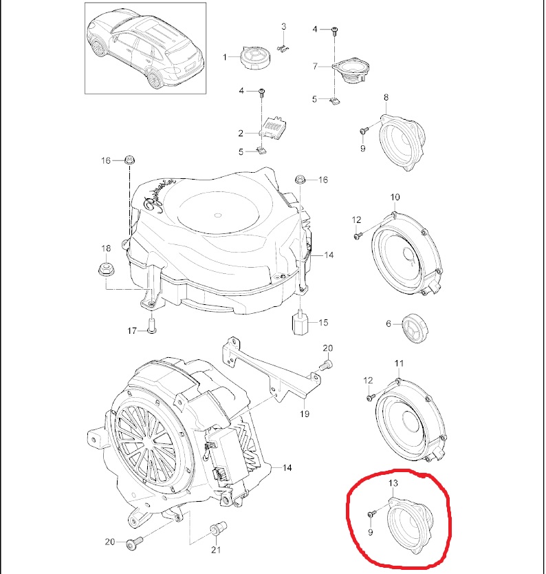

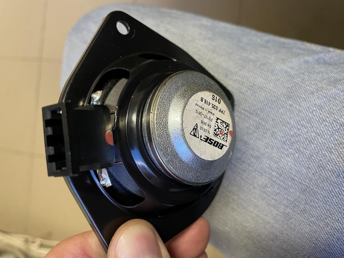

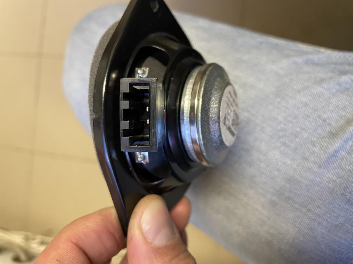

В продолжение темы, Владимир, подскажите, пожалуйста оригинальный номер фишки для подключения задних динамиков в стойках, не могу нигде найти.

25.01.2023, 22:36   #15
Сообщение от Tjoma777 Посмотреть сообщение
Откройте схемы принципиальные, там должны быть номера разъемов
26.01.2023, 00:35   #16
denixxx55
Посмотрите вот этот VAG 4E0 971 942
27.01.2023, 00:10   #17
Tjoma777
Аватар для Tjoma777
Сообщение от denixxx55 Посмотреть сообщение
Нашёл на схеме. Код этого разъёма 1J0971972.
