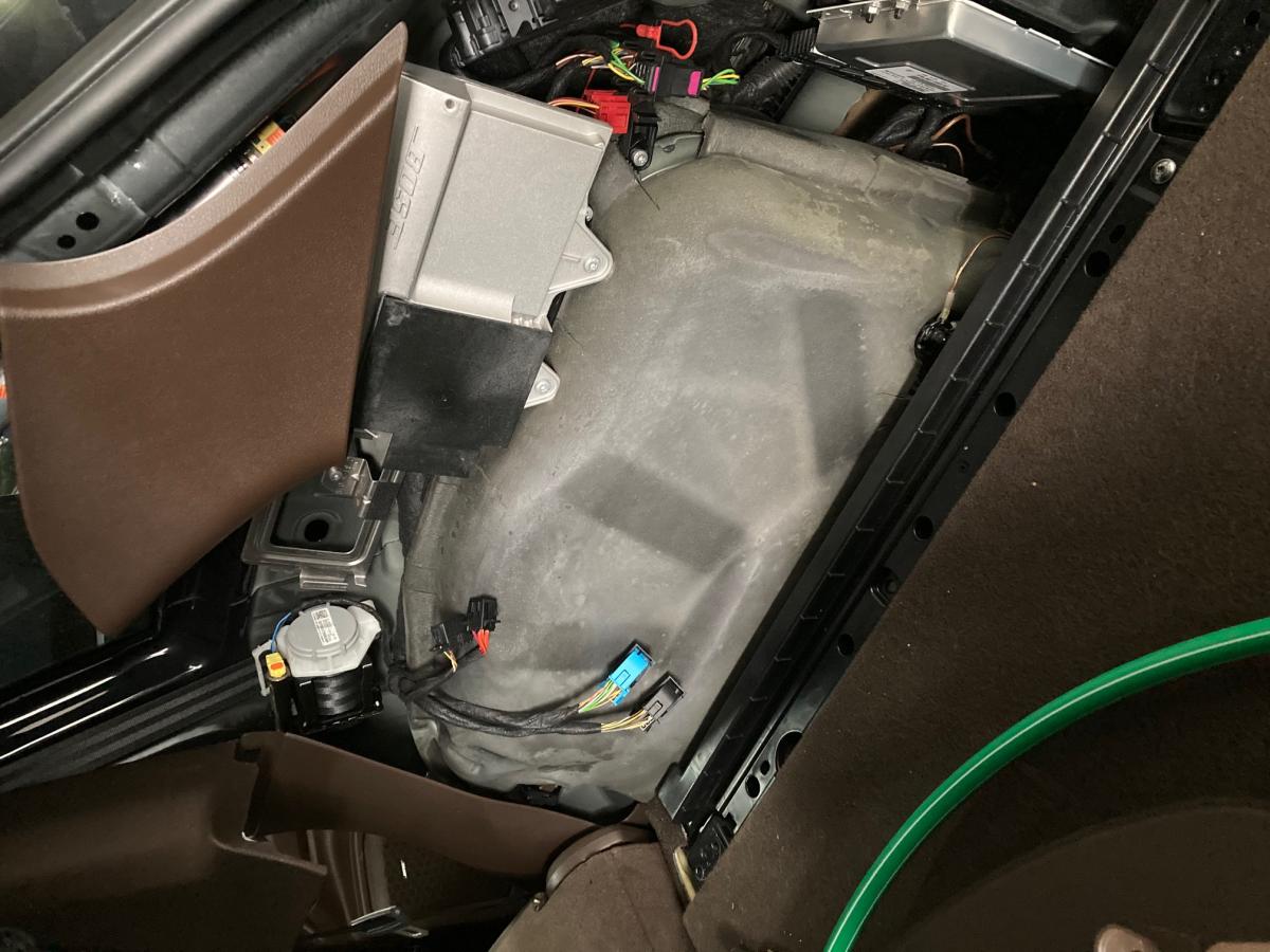

06.10.2020, 14:07   #16
Dmitriy_
нет его там....
вроде как под обшивкой крыши на стойке B
06.10.2020, 14:09   #17
Сообщение от Dmitriy_ Посмотреть сообщение
нет его там....
Сделайте фото
А это откуда информация?

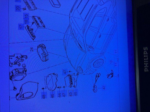

06.10.2020, 14:47   #18
Dmitriy_
VTS посмотрите...
ID:	35722   Нажмите на изображение для увеличения
06.10.2020, 15:06   #19
VTS посмотрите...
Да не тут. Я же не говорил что под обшивкой с правой стороны багажного отсека

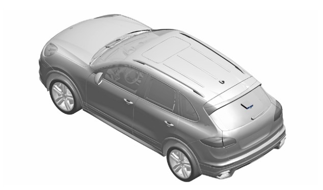

06.10.2020, 15:09   #20
Место установки блока управления PCC
Название: Место установки блока управления PCC.jpg
