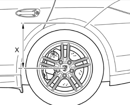

Высота автомобиля (контроль высоты автомобиля) на задней оси
Измерение производится от центра колеса до нижней кромки крыла -X-.
Название: Размер X от центра колеса до нижней кромки крыла.jpg

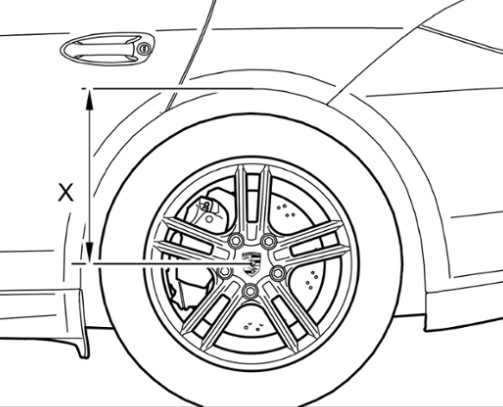

18.09.2020, 20:41   #14
Высота автомобиля (контроль высоты автомобиля) на передней оси
Название: Размер X от центра колеса до нижней кромки крыла (на р.jpg

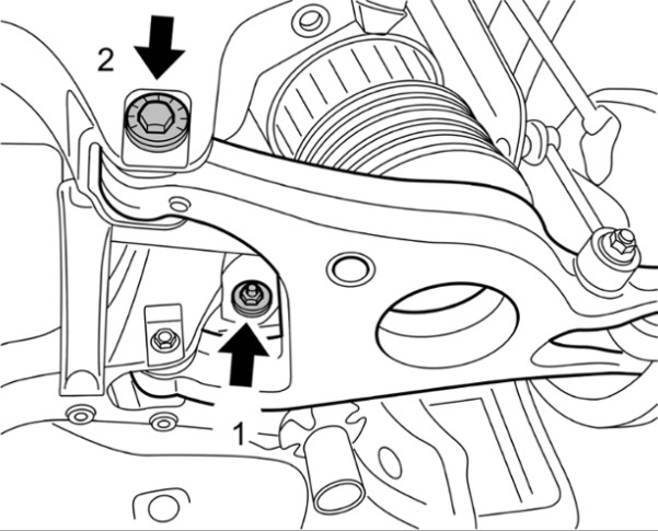

18.09.2020, 21:57   #17
Регулировка
Задняя ось – регулировка развала
Осторожно
Датчик угла поворота рулевого колеса не откалиброван или откалиброван неправильно
Непредсказуемое поведение автомобиля
Датчик угла поворота рулевого колеса не функционирует
Неисправность датчика угла поворота рулевого колеса
После проведения работ по элементами подвески колеса, при замене датчика угла поворота рулевого колеса и после изменения значений установки колес, откалибровать датчик угла поворота рулевого колеса с помощью системного тестера Porsche.
При калибровке установить передние колеса в положение для движения по прямой на измерительном стенде.
После проведения процедуры РУУК, при которой не было внесено изменений в углы установки колес, проверяется фактическое значение датчика угла поворота руля.
Предписанный момент затяжки стопорной гайки на эксцентрике развала -2- = 100 Нм!
Развал регулируется на эксцентрике развала -2-!
Название: Регулировка развала и схождения.jpg

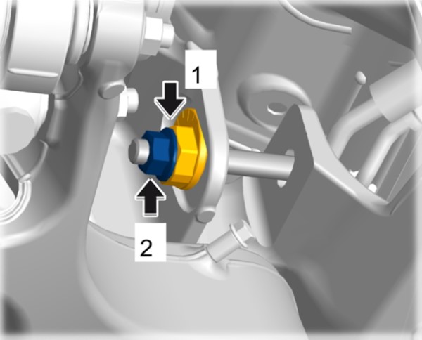

18.09.2020, 22:01   #19
Информация
Для обеспечения доступа проворачивание эксцентрикового винта схождения за головку невозможно. Регулировка выполняется со стороны гайки -2- с помощью другого большего шестигранника с эксцентриковой шайбой -1- (размер ключа 26). С помощью него схождение можно регулировать обычным способом.
При затяжке гайки -2- с моментом затяжки необходимо удерживать за большой шестигранник -1-.
Название: Эксцентриковая гайка схождения задней оси.jpg
