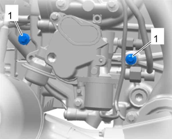

3 Установить насос высокого давления.
Информация
Обязательно заменить прокладки и уплотнительные кольца круглого сечения.
Слегка смазать все уплотнительные кольца круглого сечения и опорные поверхности вазелином для предотвращения повреждения колец круглого сечения.
Слегка смазать все опорные места моторным маслом (если не предписан другой порядок действия).
3.1 Заменить уплотнительное кольцо насоса высокого давления и смазать его предписанным смазочным средством.
3.2 Установить и затянуть два винта с внешней головкой Torx (E10) M6 x 25 -1-. Момент затяжки 13 Nm

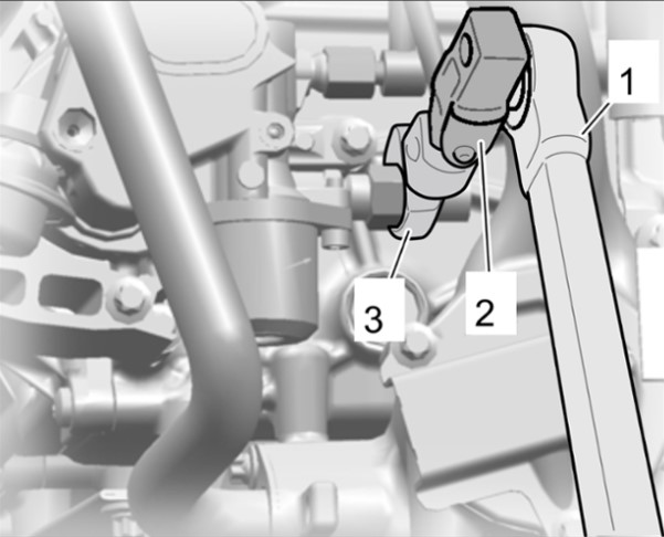

Применение инструмента: затяжка накидных гаек топливопроводов
1 Динамометрический ключ с головкой на 3/8 дюйма
2 Nr.98-1 Pos.3 - Торцовый шарнирный адаптер
3 Nr.95 Pos.1 - Рожковый торцовый ключ или Nr.95 Pos.2 - рожковый торцовый ключ
Название: Применение инструмента.jpg

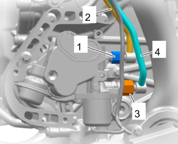

5 Установить топливопроводы на насосе высокого давления.
Информация
Принципиально после каждой разгерметизации контура высокого давления топливной системы следует выполнять проверку на герметичность.
В особенности это касается всех работ по разборке и замене.
Перед повторным приворачиванием резьбовых соединений топливопроводов их необходимо смочить смазочным средством OKS 1710 (номер детали 000.043.303.27).
Для этого необходимо выждать 60 минут для высыхания смазки!
Перед монтажом необходимо продуть сжатым воздухом остатки топлива в каналах и насосе высокого давления (в бензостойкую емкость или ветошь).
Обязательно соблюдать предписание по затяжке.
5.1 Нанести на накидные гайки топливопроводов, конусы и резьбовые штуцеры насоса высокого давления средство OKS 1700.
5.2 Навинтить от руки и затем затянуть накидную гайку (под ключ размером 14) -1- топливопровода высокого давления -2-. Момент затяжки 25 Nm
5.3 Навинтить от руки и затянуть накидную гайку (под ключ размером 17) -3- топливопровода низкого давления -4-. Момент затяжки 25 Nm

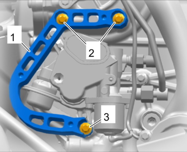

7 Установить крышку -1- насоса высокого давления.
7.1 Установить и затянуть винты M6 x 25 с внешней головкой Torx (E10) -2-. Момент затяжки 13 Nm.
7.2 Установить и затянуть винт M6 x 40 с внешней головкой Torx -3-. Момент затяжки 13 Nm

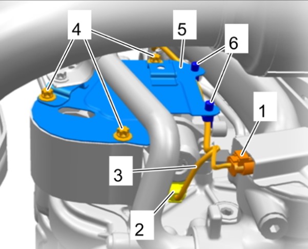

8 Установить теплозащитный кожух насоса высокого давления.
8.1 Расположить теплозащитный кожух -5-, вкрутить три винта M6 x 12 с внешней головкой Torx (E10) -4- и затянуть их. Момент затяжки 13 Nm
8.2 Подсоединить кабельный разъем датчика температуры ОЖ -1-.
8.3 Подсоединить кабельный разъем клапана регулировки количества топлива -2- и зафиксировать кабель -3--6-.

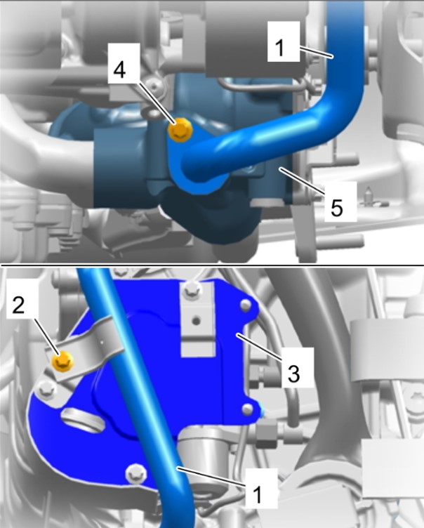

27.08.2020, 18:17   #16
9 Закрепить трубку ОЖ -1-.
Информация
Нанести на уплотнительные кольца круглого сечения, шланги и трубопроводы в контуре циркуляции охлаждающей жидкости гель Klüberplus (номер запчасти 000.043.205.93).
9.1 Заменить уплотнительные кольца и обработать их предписанным смазочным средством.
9.2 Расположить трубку ОЖ и затянуть винт -2-. Момент затяжки 13 Nm
9.3 Прикрутить трубку ОЖ к теплозащитному кожуху -3- винтом -2-. Предварительная затяжка 3 Nm
