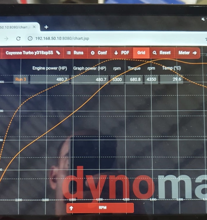

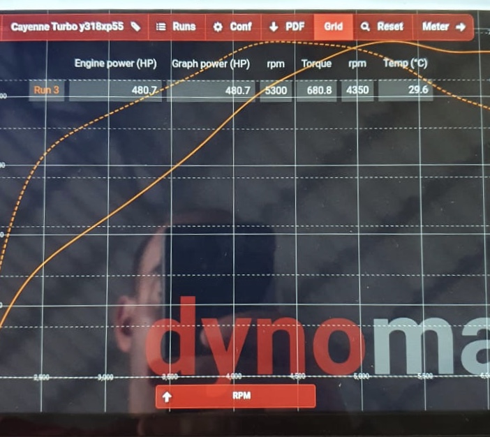

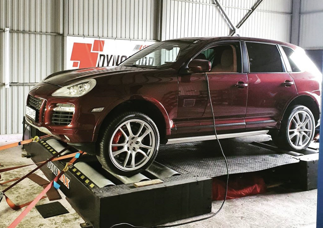

Владимир, хочу прошить 957 турбо , в сочи есть диностэнд и возможность через AGP Motorsport прошить под СТ1 , говорят что 560-580лс и 800Нм вполне реально, и что не мало важно сказали будет безопасно для ресурса так как контора AGP очень опытная и + есть возможность на диностэнде все откатать и проверить как работает двигатель нет ли детона и тп, подскажите есть ли опыт или отзывы по AGP Motorsport или кого то еще порекомендуете? И на что обратить внимание какие дополнительные вопросы позадавать ?
На диностенде в жару +29 мой каейн показал 480лс и 680Нм прикрепляю график

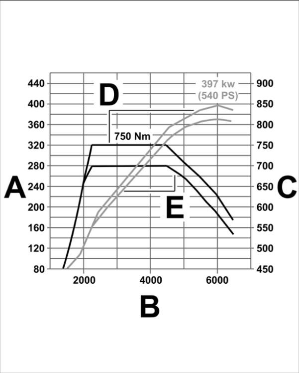

Вот мне интересно, откуда у них такая информация в отношении безопасности и ресурса, который закладывает завод изготовитель?
При переоснащение Cayenne Turbo заводским пакетом приводит к
повышению мощности с 368 кВт (500 л.с.) до 397 кВт (540 л.с.)
повышению крутящего момента с 700 Нм до 750 Нм
улучшению разгона автомобиля от 0 до 100 км/ч с 5,1 до 4,9 секунд
повышению максимальной скорости с 275 км/ч до 279 км/ч
улучшению эластичности двигателя (время разгона от 80 до 120 км/ч на 5-й передаче) с 5,5 до 5,4 секунд.
Что мешает заводу изготовителю поднять показатели как Вы указываете?
Легенда: Рис. 1
A = мощность в кВт
B = частота вращения в об/мин
C = крутящий момент в Нм
D = двигатель, оснащенный комплектом повышения мощности
E = серийный двигатель

Сказали что с завода машина шьется под усредненые условия, поэтому делается усреднённая мощность, а мы конкретно каждую машину эксклюзивно дорабатываем до идеальных показателей и без потери надежности... мне тоже не совсем в это верится, но судя по тому что обкатка будет на диностенде с проверкой работы во всех режимах, чтобы избежать детона перегрева и тп , и потом в обычной эксплуатации если не стартовать с каждого перекрестка с двух педалей и не летать постоянно по трассе 250кмч + то по идее не должно быть излишнего износа... турбо S же 550лс в стоке выдает, там же все такое же кроме впуска ...?
Владимир, что скажите по моему графику с диностэнда , а то на вашем максимальная полка момента начинается с 2000обр а у меня с 4000обр я задавал ранее этот вопрос сказали что именно для 957 каена и бенза это норма , на турбо бензодвигателях даже самых злых полка максимального момента начинается с 3000обр , и сказали что чипом могут и на моем каене так сделать, и что это максимум что возможно, только дизеля и компрессорные движки с 1500-2000 могут максимум момента выдавать
Диностэнд гоафик

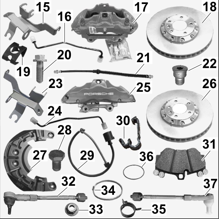

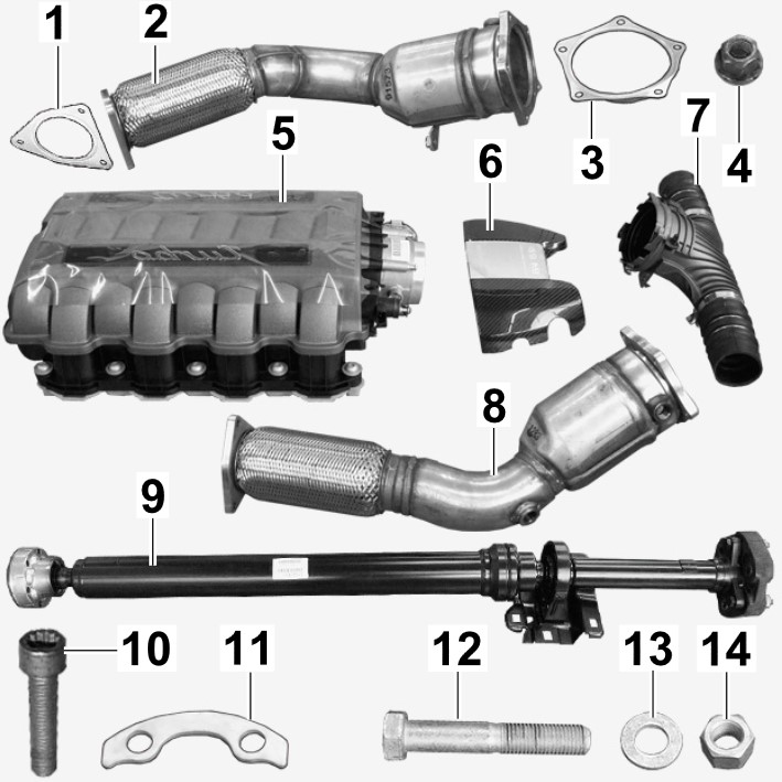

Завод, когда делает переоснащение или присылает комплект повышения мощности рекомендует менять элементы двигателя, впускную систему, трансмиссию. Все это делается для достижения тех показателей о которых заявляет. Все детали имеют свой ресурс и при повышении мощности могут не выдержать нагрузки.
Также завод рекомендует позаботится о тормозной системе и элементах ходовой части. Машина должна не только хорошо разгоняться, но также качественно тормозить и управляться на дорожном покрытии.
Что касается графика сторонней компании, тут нечего комментировать. Все и так видно. Каждый художник видит по своему.
