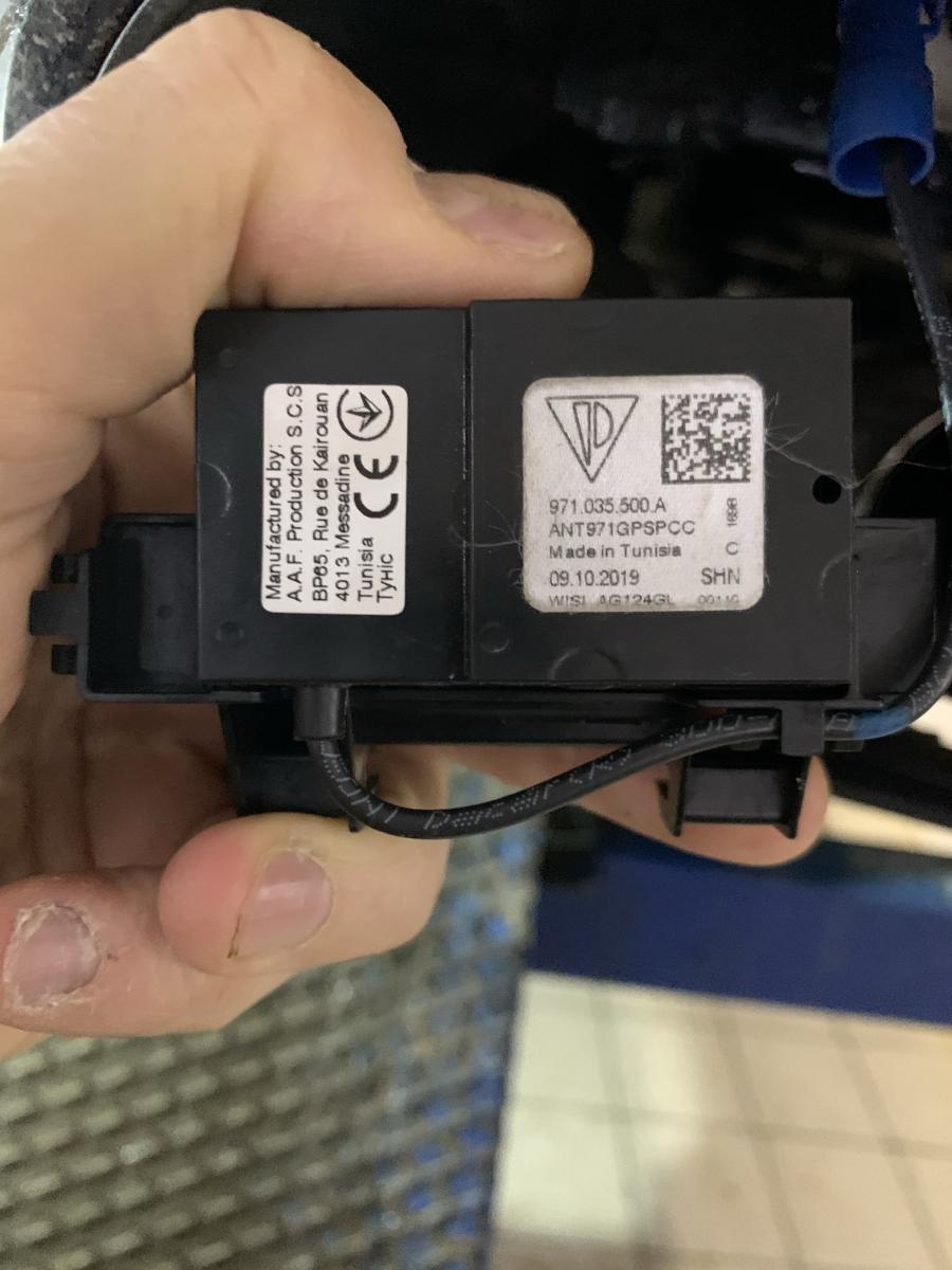

22.01.2020, 10:24   #17
megalarm
Аватар для megalarm
Отправлено с моего iPhone используя Tapatalk

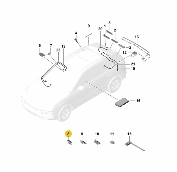

22.01.2020, 11:47   #18
Сообщение от megalarm Посмотреть сообщение
Вложение 27105
Заменили?
971035500A антенный модуль с держателем, определения мест с системой VTS
Система в норме?
22.01.2020, 11:56   #19
megalarm
Аватар для megalarm
Заказали. Придёт послезавтра. Отпишусь
28.01.2020, 13:53   #20
megalarm
Аватар для megalarm
Здравствуйте. Антенну заменили ошибки ушли
