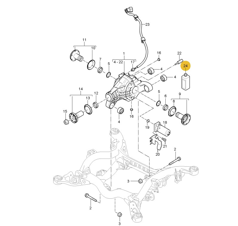

04.08.2021, 22:32   #12
Сообщение от Денис032 Посмотреть сообщение
Wp1zzz9pz9la80456
Cayenne Turbo (9PAAI1), 2009
Технические параметры задней главной передачи
Технические параметры заднего редуктора
Тип: H 48.50 / H 48.52
установлен в автомобиль: Cayenne Turbo
Модельный год: начиная с 2003
Тип: коническая передача
Передаточное число при Tiptronic: i = 3,70
Момент качения подшипников: момент качения подшипников 2.2 Nm + 0.4 Nm
Объем заливки при Tiptronic: объем заливки ок. 1.4 l
Объем заливки при механической КП: объем заливки ок. 1.4 l
Объем заливки с учетом межколесной блокировки дифференциала: объём заливки ок. 1.6 l
Название: Редуктор задний с блокировкой.jpg
