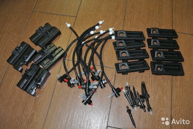

А не проще вот этот вот (https://www.avito.ru/moskva/zapchast...che_1549185907) набор купить и никакого колхоза?
Корпус, жиклер, тройник. Если знаете каталожные номера, то в разы дешевле получится.
Привет! А как это найти?
17.12.2023, 14:36   #13
IvanSmirnov
Оно только для 958.2.
Для 958.1 никаких готовых решений нет. Только колхоз
