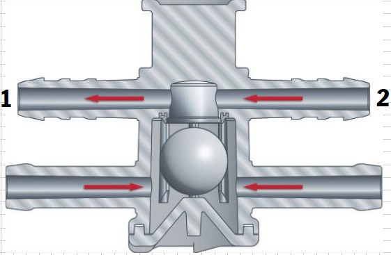

Подскажите пожалуйста, какую функцию выполняет прибор на фото
Обратный клапан / вентиляционный клапан
Водяные рубашки рядов цилиндров посредством прокладок ГБЦ соединены со сборником в головках блока цилиндров. Это обеспечивает выход воздушных пузырей из системы охлаждения блока цилиндров в наивысшей точке системы, даже если охлаждающая жидкость находится в состоянии покоя. Вентиляционные каналы проходят от сборников к вентиляционному клапану, который соединяет непрерывно действующую систему вентиляции контура охлаждения головки блока цилиндров и систему вентиляции контура охлаждения блока цилиндров.
Вентиляционный клапан с помощью плавающего шарика изолирует друг от друга обе части контура. Таким образом, при вентилируемом контуре охлаждения блока цилиндров невозможен отвод тепла из контура циркуляции ОЖ даже с помощью непрерывной вентиляции. Наряду с этим клапан выступает в роли обратного клапана. Принцип действия и стратегии регулирования системы управления температурой более подробно описываются в главе 2 DME.
От головки блока цилиндров, ряд 1
1 К расширительному бачку системы охлаждения двигателя
2 От блока цилиндров (развал Vобразного двигателя)
