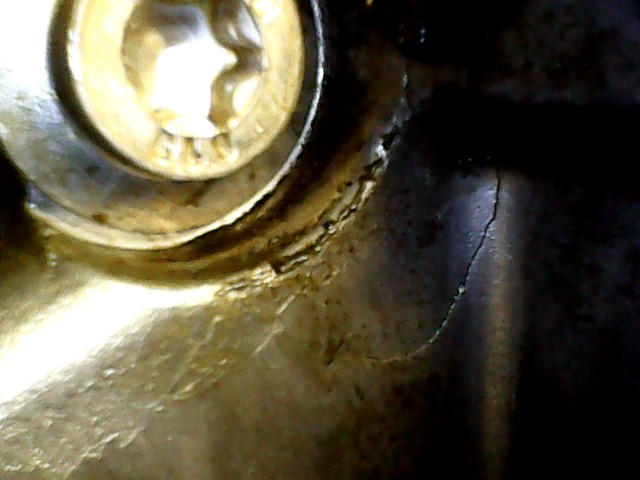

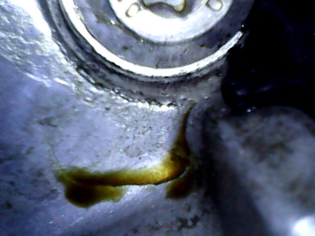

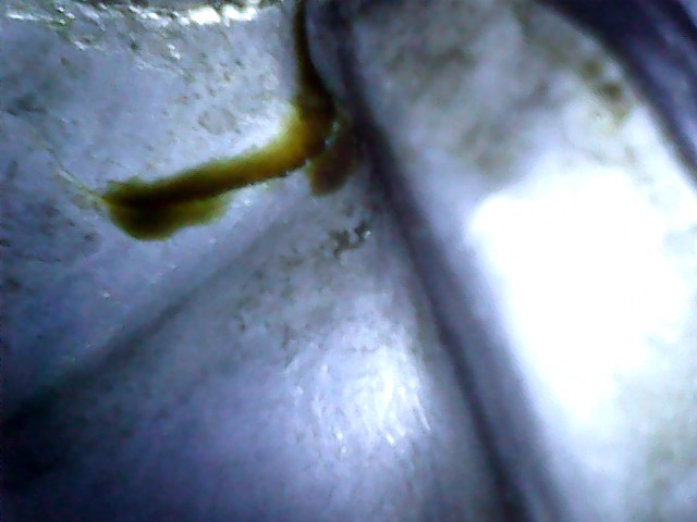

Что мне только официал не менял но нашел я то зло которое меня так долго беспокоило, пока мне не поменяли половину автомобиля. В очень трудно доступном месте и только при заведенном двигателе проявлялось.

21.11.2017, 15:11   #17
Сообщение от Jun86 Посмотреть сообщение
Видно что трещина на корпусе. А корпус чего на фото?
21.11.2017, 15:15   #18
Jun86
задняя крышка, там где цепи

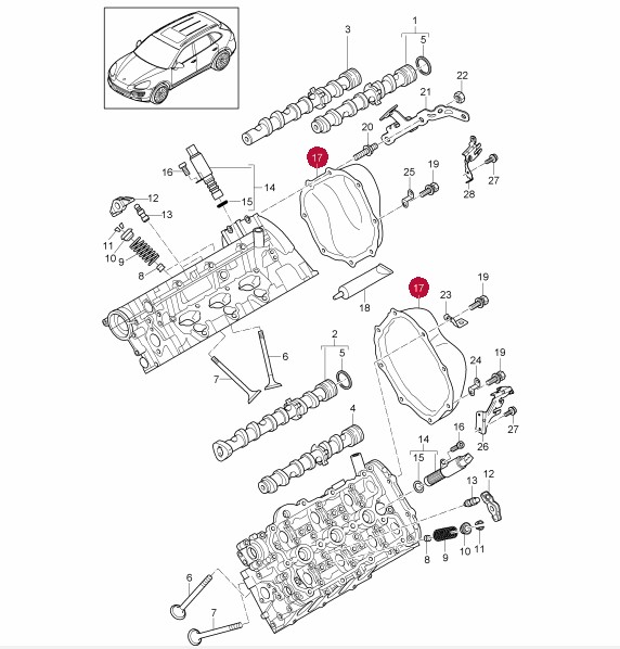

То что на фото под номером 17?
21.11.2017, 16:44   #20
Jun86
Да. Та что с правой стороны та как их там две

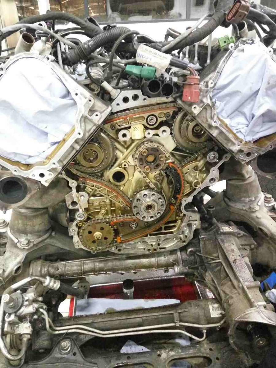

Название: media-share-0-02-05-e9599fa363016d7261c8b285e85edf4f72413fb0a32dab174e7bd2cf7cb46e1f-Picture.jpg
