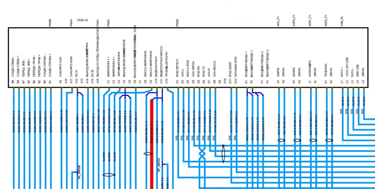

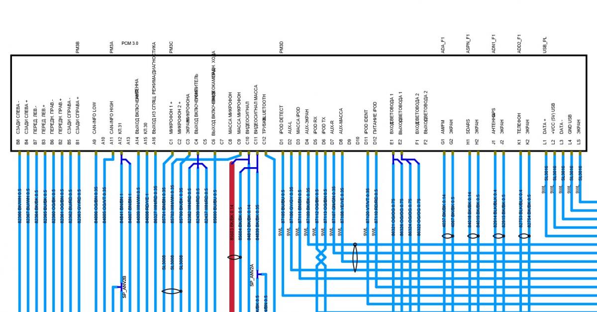

Доброй ночи Владимир
Прошу помочь в помощи подключение штатной выездной камеры заднего вида на pcm 3.0 без TV тюнера
Если это возможно, то что для этого нужно сделать?
За ранее спасибо
06.01.2020, 13:24   #186
Сообщение от Пи Посмотреть сообщение
В чем заключается сложность?
Открыть принципиальные схемы Porsche и сделать подключение в соответствии со схемой.
Кроме этого на форуме уже много раз обсуждали эту тему

06.01.2020, 16:42   #187
Пи
В том, что я не могу найти на форуме информацию куда имено включать провода от камеры в pcm 3.0
И в книге нет схем на штатную камеру ((
Вот и прошу помощи тут и так напрямую)
06.01.2020, 16:58   #188
Какие книги? Все схемы в электронном виде. Называются WDS Porsche https://forum.cayservice.ru/showthre...%D1%8B+porsche
