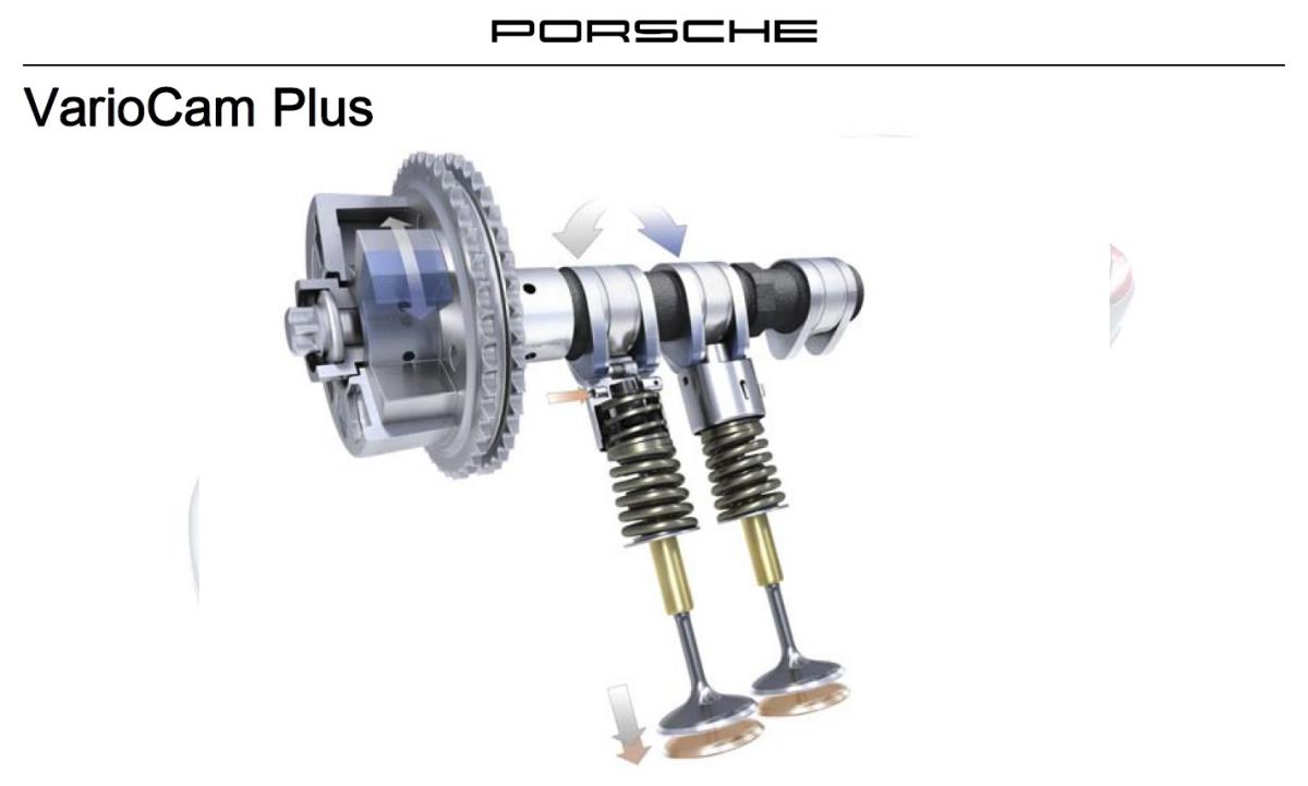

У нас другой принцип работы...
VarioCam Plus, система для регулировки впускных распределительных валов, используется также и в двигателях Panamera. Наряду с бесступенчатой регулировкой фаз газораспределения также можно переключать ход впускных клапанов. Тем самым в сочетании с системой непосредственного впрыска топлива можно достичь высоких значений
мощности и крутящего момента, а также небольшого расхода топлива. В двигателях V8 нового поколения используется новый облегченный фазовращатель, полностью выполненный из алюминия. Такая мера по облегчению конструкции обеспечивает уменьшение веса прибл. На 1,7 кг, а также сокращает вращающиеся массы. Тем самым улучшается реакция двигателя.
