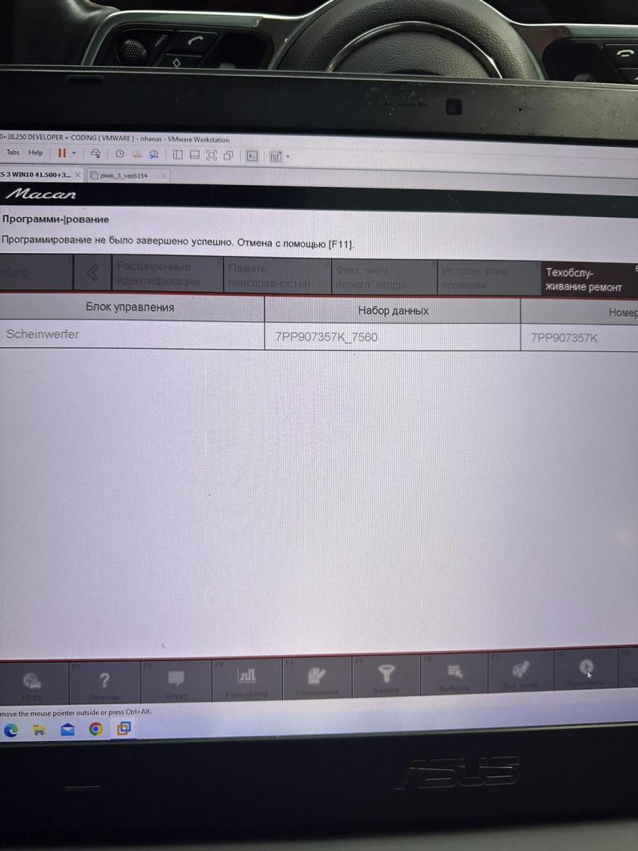

Добрый день ! Скажите пожалуйста - такая задача :
Macan 2018 USA WP1AA2A55JLB11911 вроде с завода установлен BiXenon - были куплены фары LED Европа от Рестайлинга без PDLS ! Комплетации изменил - поменял на LED ! При попытке ввысти фары в эксплуатацию Piwis3 41.500+38.250 - завершается неудачно! Фары светятся, но моргают и не работает дальний .
Как - то можно корректно привязать эти фары от рестйла ?
