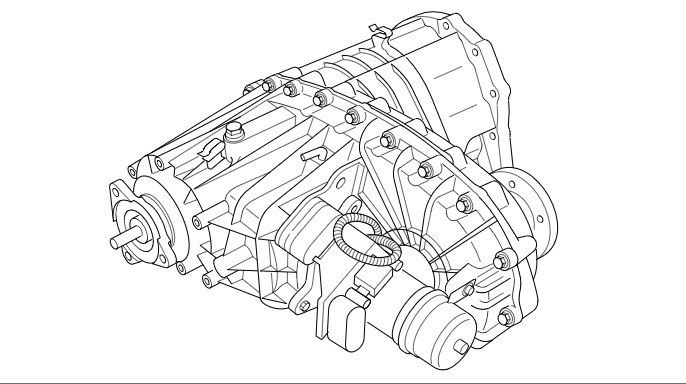

Сообщение от kkp Посмотреть сообщение
Владимир Маркин,
Вопрос точно такой же для 4.8S
WP1ZZZ9PZ8LA35819
и какой обьем заливки?
Спасибо!
G055515A2 масло в раздаточную коробку
установлена в: Cayenne
Модельный год: 2004
Передаточное отношение Low Range: i = 2,70
Конструкция: двухступенчатый планетарный дифференциал; планетарный редуктор
Объем заправки (первичная заправка): → Объем заправки: 0.85 l
Объем заправки (при замене масла): → Объем заправки : 0.75 l
• Тип: Z 48.00 / Z 48.50
установлена в: Cayenne S / Cayenne Turbo
Модельный год: 2003
• Тип: Z 48.22 / Z 48.02 / Z 48.52
установлена в: Cayenne / Cayenne S / Turbo
Модельный год: 2008
Название: Раздаточная коробка.jpg
