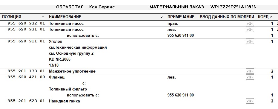

Здравствуйте, Владимир! Подскажите, пожалуйста, детали и актуальные номера для замены топливных насосов и фильтра. VIN WP1ZZZ9PZ5LA10936
14.04.2020, 15:48   #154
Сообщение от KAMO Посмотреть сообщение
Во вложении...

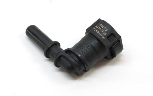

Столкнулся с такой проблемой: поставка углового элемента 25 дн.!!!
Всё остальное два-три дня.
Владимир, как быть? Заменить уг/эл потом, как приедет или собирать весь комплект?
Может у Вас или ваших партнёров есть возможность заказать эту деталь скорее?
14.04.2020, 17:25   #156
У нас всегда в наличии. 597,43 ₽
Владимир, как быть, заменить уг/эл, потом, как приедёт или собирать весь комплект?
Нет
Если есть кто в Москве, обращайтесь

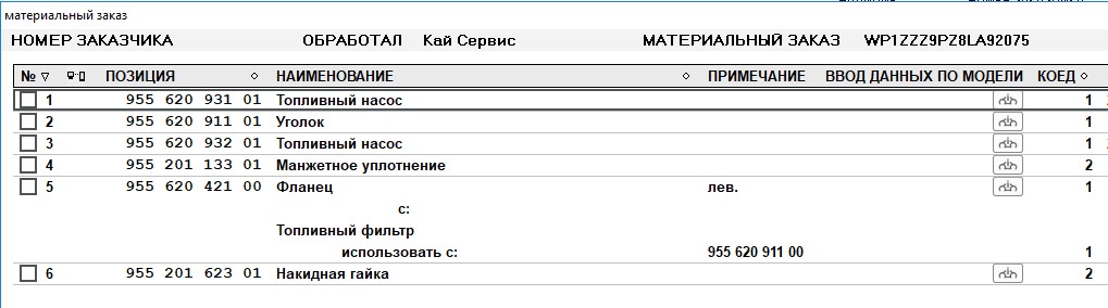

Сообщите пожалуйста номера запчастей вин WP1ZZZ9PZ8LA92075
12.04.2021, 15:49   #160
Сообщение от Egrman Посмотреть сообщение
Не совсем конечно понятно почему надо обязательно менять и рабочий бензонасос
Потому что из-за скопившееся грязи убиваете тот насос который сейчас установлен в баке
WP1ZZZ9PZ8LA92075
Cayenne Turbo (9PAAI1)
Во вложении
