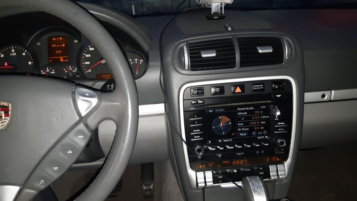

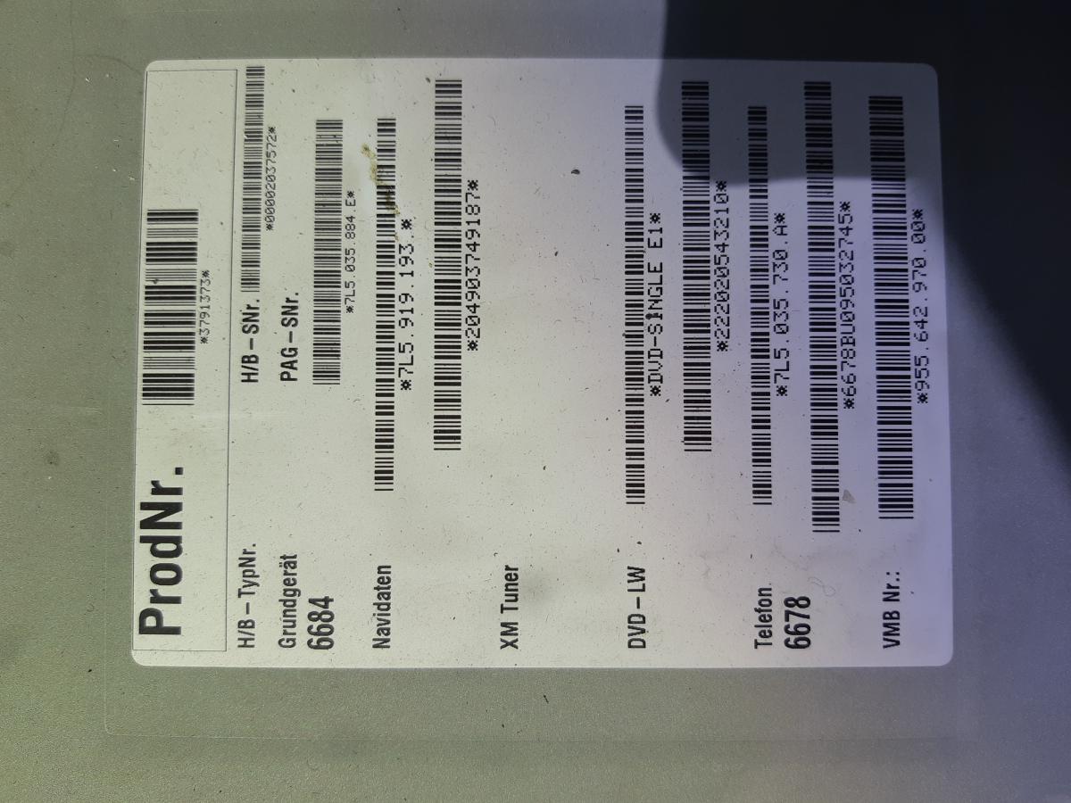

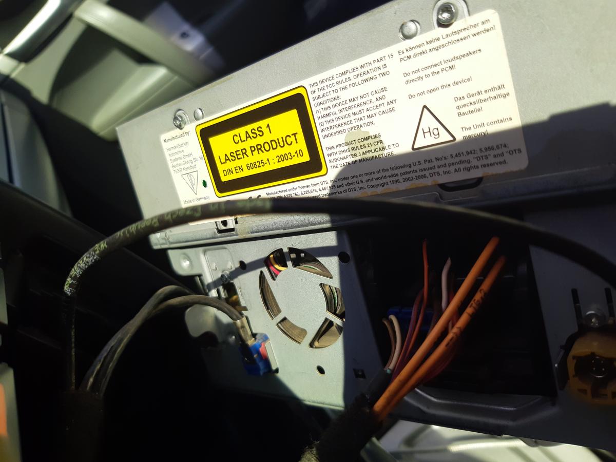

15.06.2019, 20:52   #150
Cfmotoz8
Помогите идентифицировать pcm. В меню пишет v5
