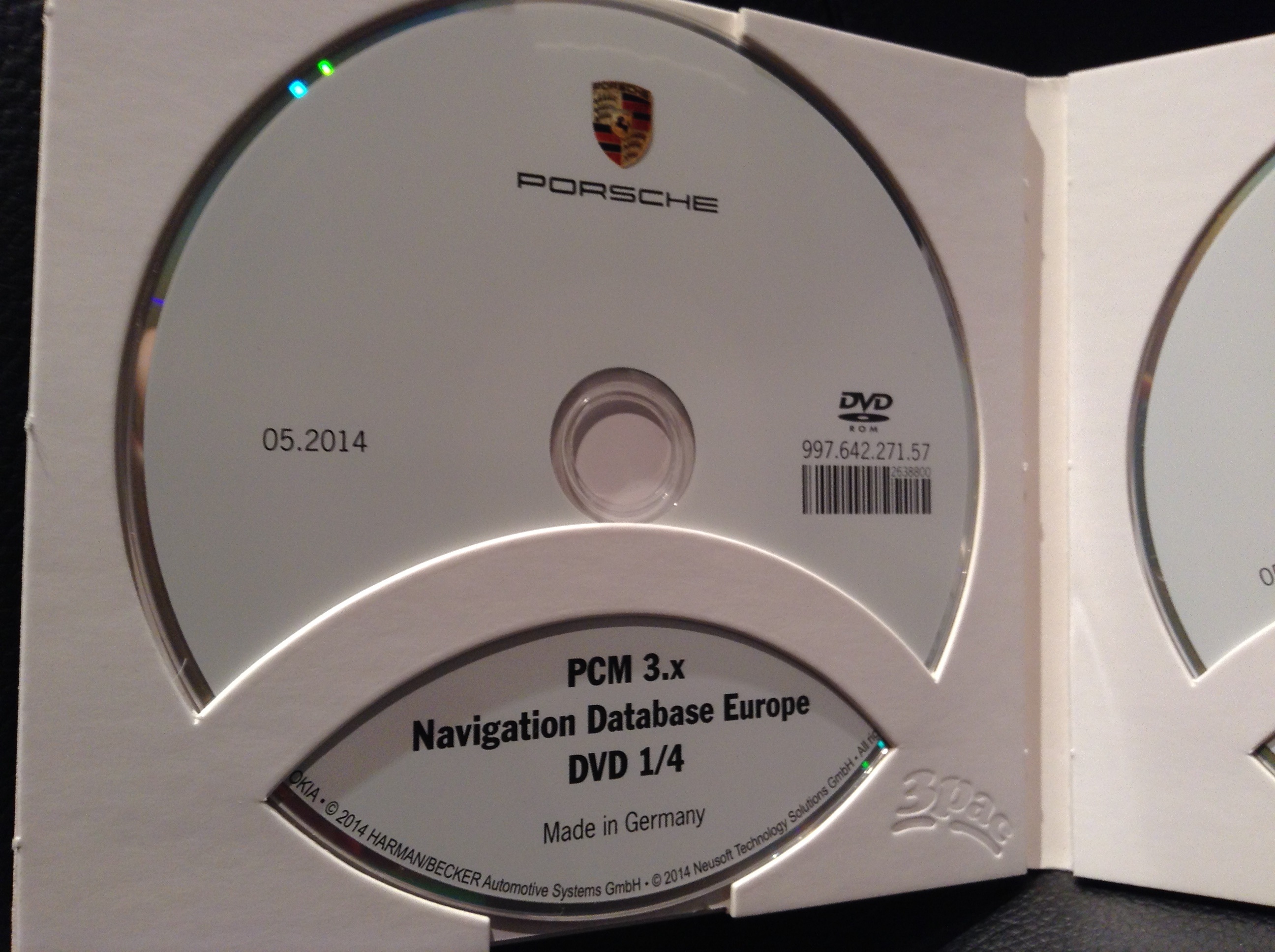

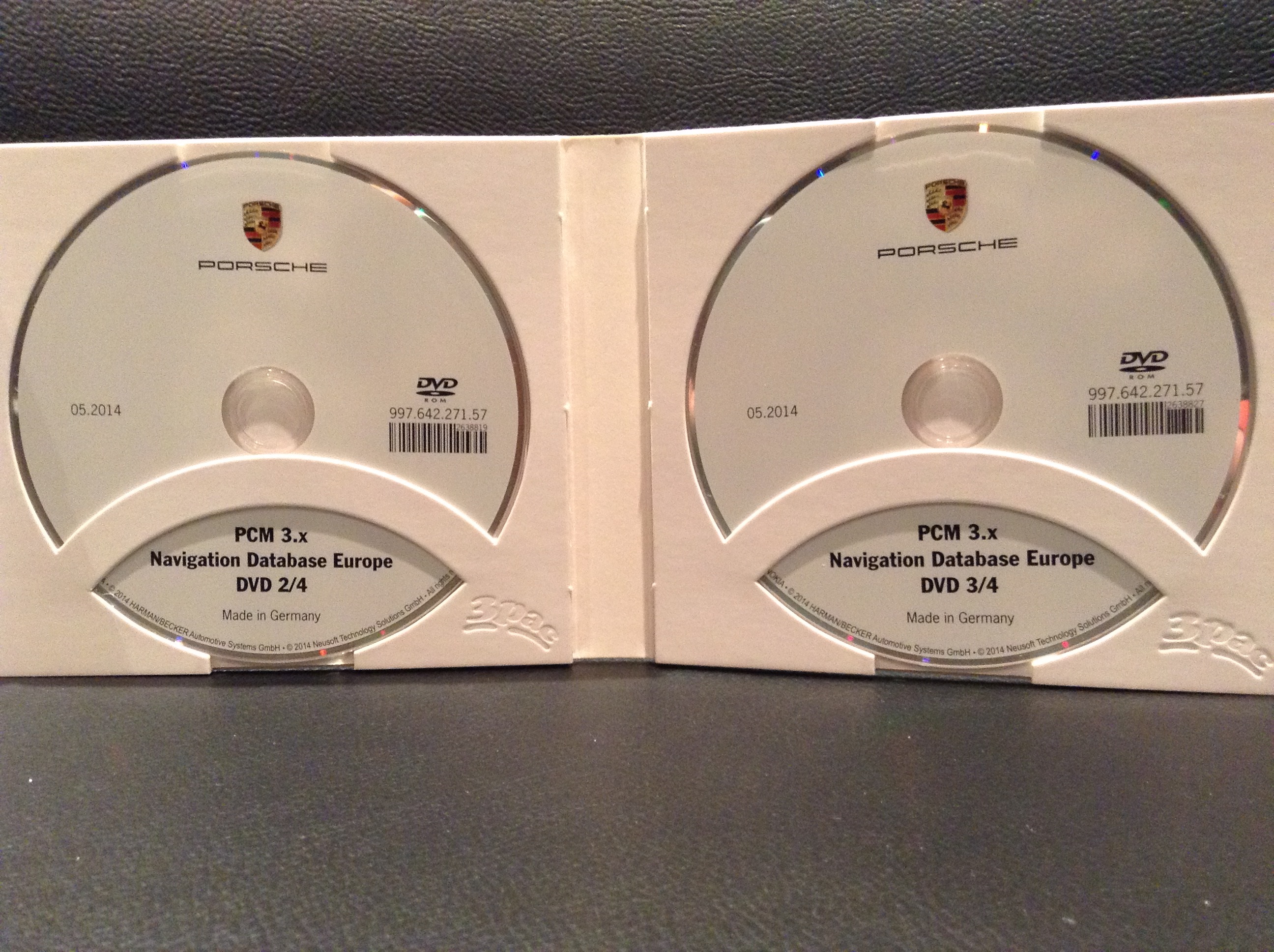

02.11.2014, 17:56   #131
Доступны для установки новые карты Европа 05.2014 для всех PCM.x (Database Europe)
ID:	9655   Нажмите на изображение для увеличения
ID:	9656   Нажмите на изображение для увеличения
ID:	9657   Нажмите на изображение для увеличения
ID:	9658   Нажмите на изображение для увеличения
ID:	9660   Нажмите на изображение для увеличения
ID:	9661   Нажмите на изображение для увеличения
ID:	9662   Нажмите на изображение для увеличения
ID:	9663   Нажмите на изображение для увеличения

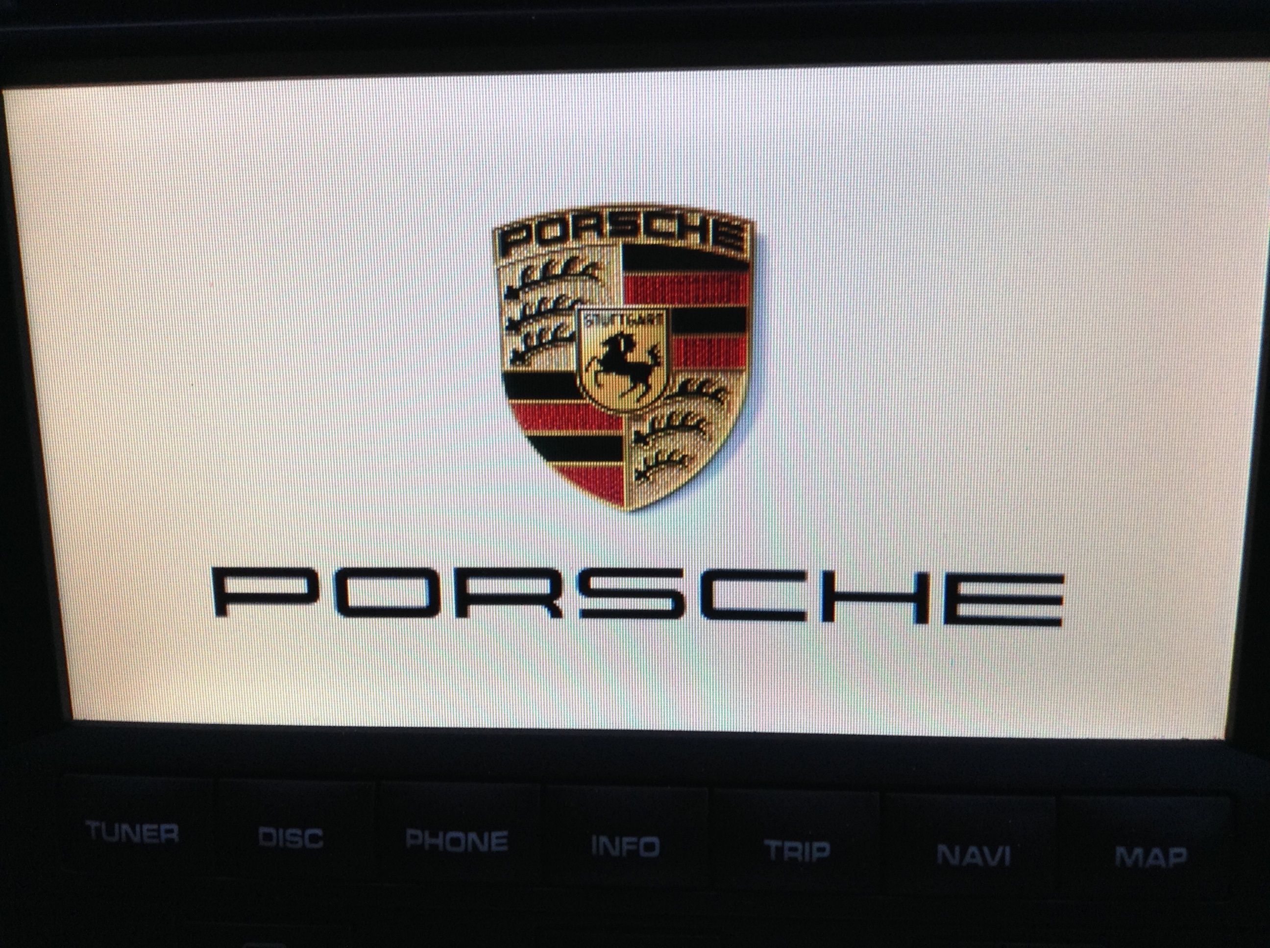

Спасибо. попробую нажать кнопки на PCM "MAIN" и "TRIP" посмотреть версию. Машина американец и пришла с ДВД диском, на нем Америка, Канада, и острова. диск 2004-2005г. Сфотографирую диск, выложу.
07.11.2014, 16:19   #140
регион 01
Здравствуйте. Все сделал как Вы сказали: высылаю фото того что вышло. Буду признателен если напишите что делать дальше.
