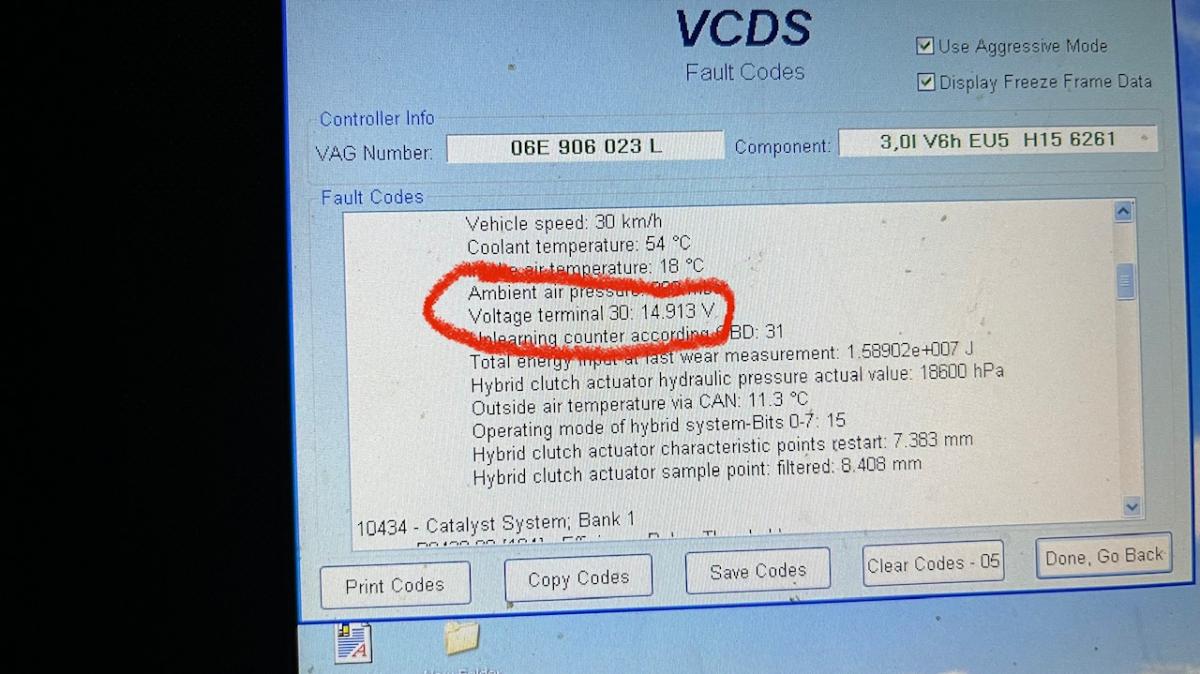

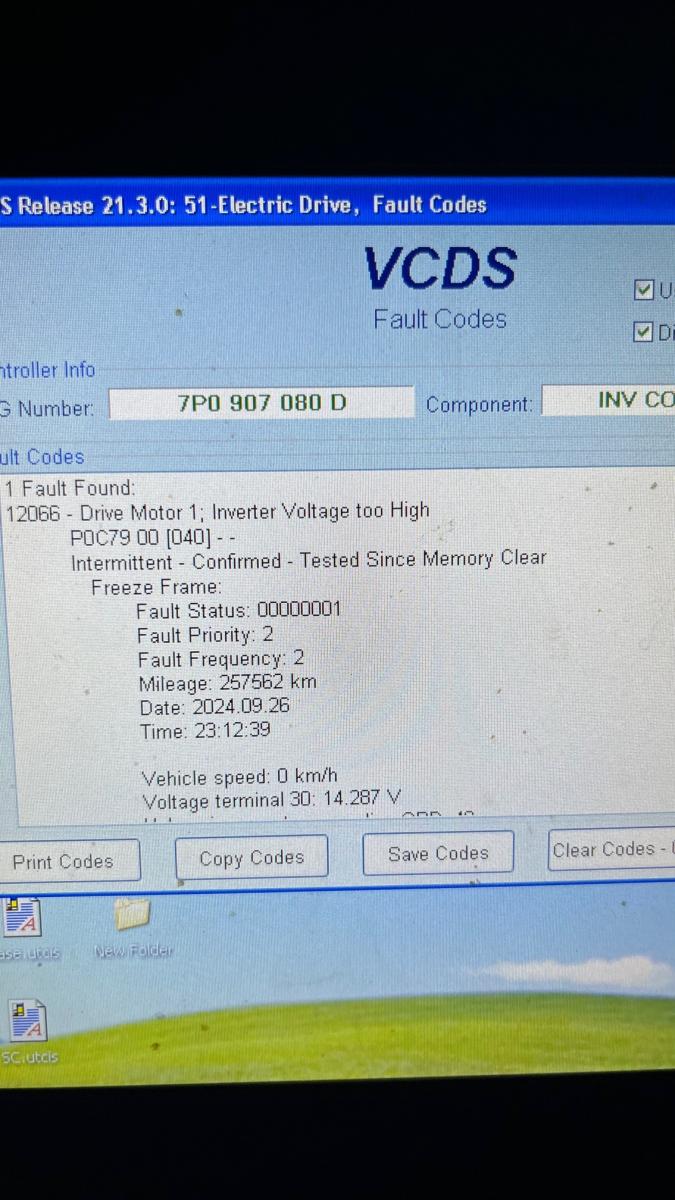

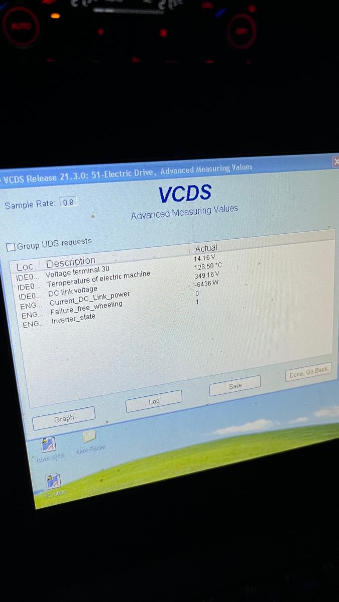

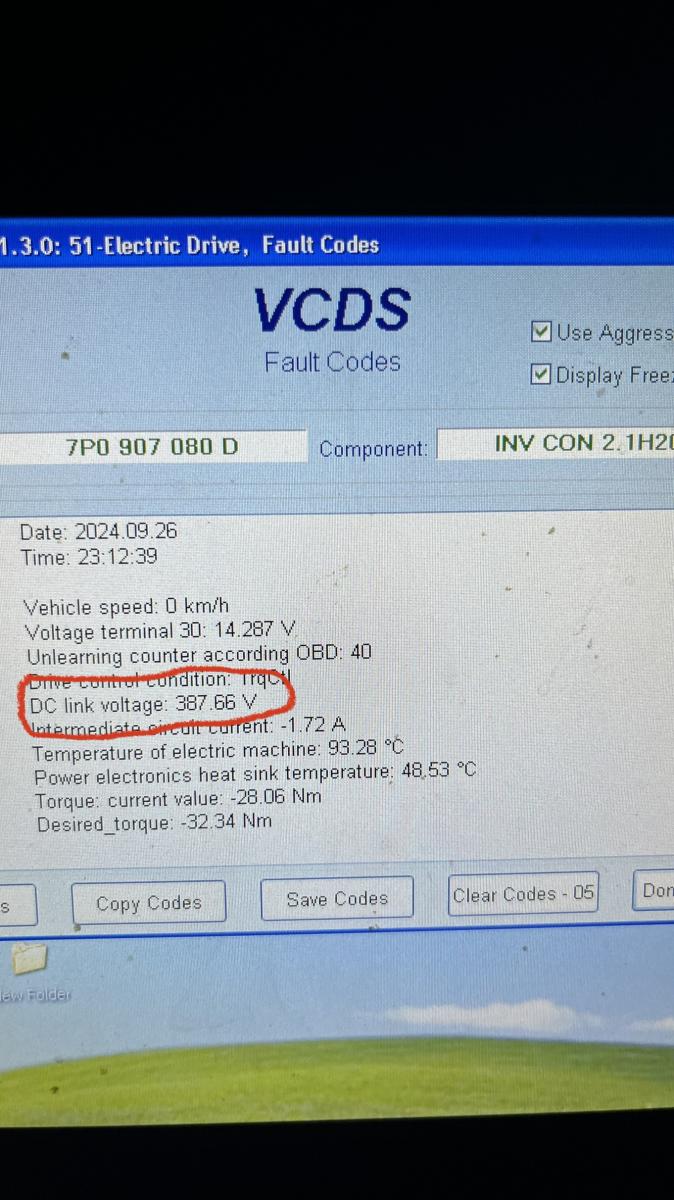

Hybrid_V6
Здравствуйте еще раз.
Спасибо за ссылку, я проверил с помощью VDCD (эквивалент PIWIS) напряжение на клемме 30, иногда оно составляет 14,2 или до 15 В.
Я попытался активировать функцию зарядки аккумулятора 12 В, и система выдала ошибку. Ошибка была P0C79 00 [040] — Приводной двигатель 1: Слишком высокое напряжение инвертора.
В звене постоянного тока напряжение около 380 В.
Разве оно не должно быть 280 В (напряжение DC LINK)? Есть ли у меня внутреннее короткое замыкание в гибридной батарее?
Преобразователь постоянного тока в постоянный сломан?
Затем я хочу отремонтировать батарею на 288 В и купить новую батарею на 12 В, чтобы посмотреть, решит ли это проблему.
Каково ваше мнение?

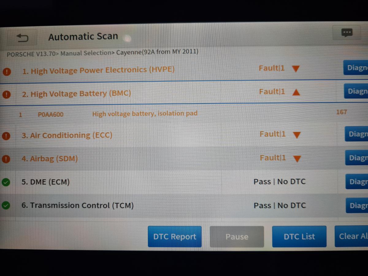

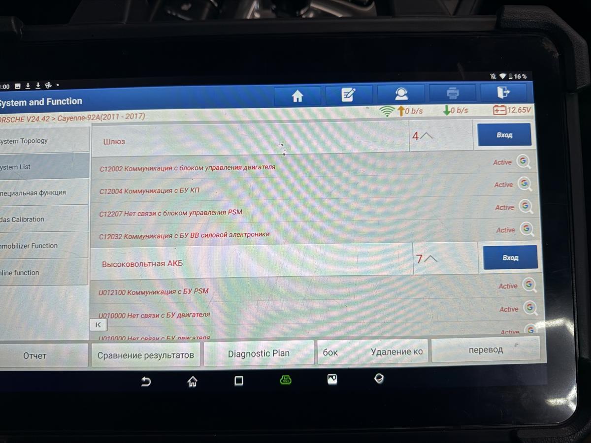

Привет, Владимир

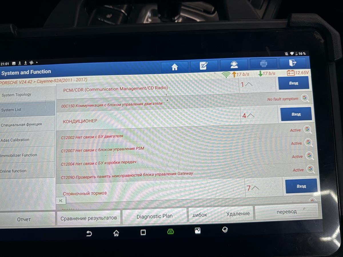

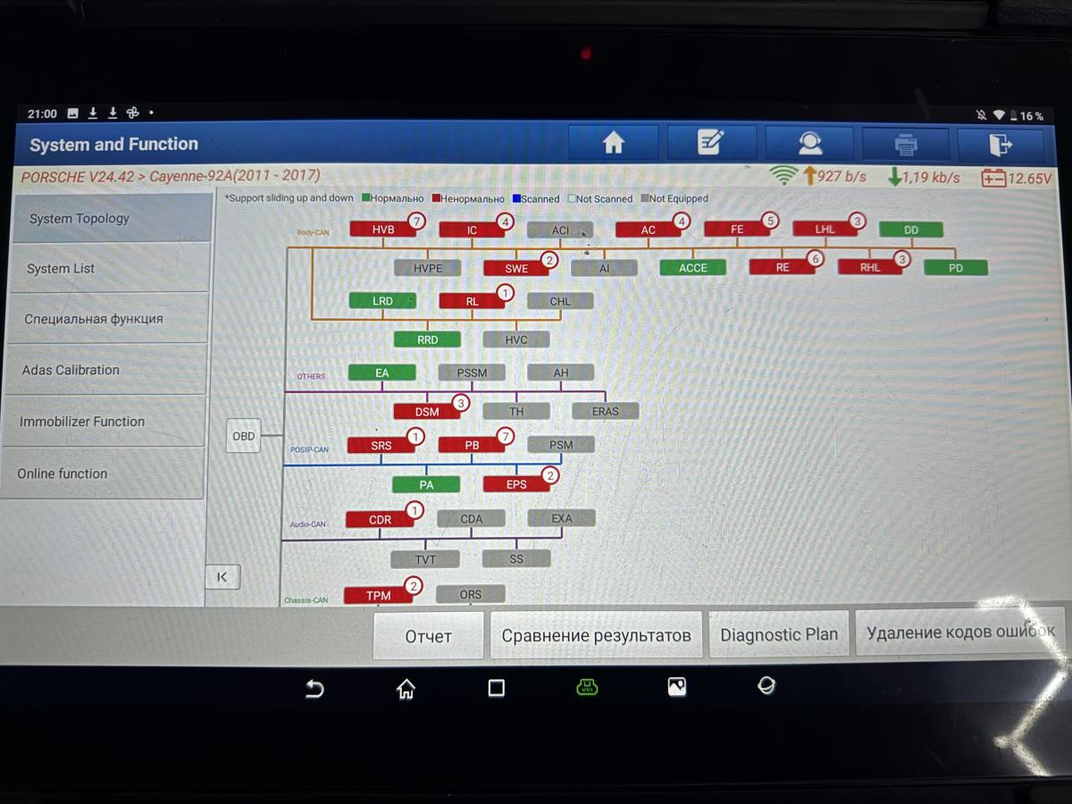

Мне нужна твоя помощь с моим гибридом Cayenne
Я проехал 6000 км и появилось желтое сообщение, через несколько дней появилось красное сообщение о неисправности гибрида, и с тех пор машина не заводится
WP1ZZZ92ZELA51168
Гибрид Cayenne 2014 года

Lucas
Сообщение от Vladimir Markin Посмотреть сообщение
Good afternoon
Cayenne S Hybrid Tiptronic (92AAM1)
What did you check during that time?
Я купил эту машину у дилера с рук, и он отказался её чинить.
Я попросил частного механика поставить диагностику, и он сказал, что в машине нет зарядного напряжения, в системе показывается только 9 В.
Машина иногда заводит двигатель внутреннего сгорания, но сразу появляется красная ошибка на приборной панели, а вентилятор начинает работать громко.
Я купил новый аккумулятор 12 В 95 Ач, но ничего не изменилось.
Я купил сканер для машины, и он показал 2 ошибки, которые прикреплены на фото выше.
На данный момент машина отказывается заводить двигатель внутреннего сгорания, просто щелкает, издавая звуки, как будто пытается завести двигатель, и появляется красная ошибка на приборной панели.
05.12.2024, 11:39   #128

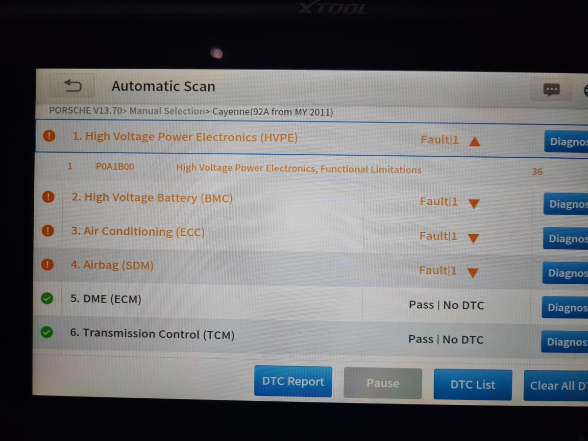

Mrt402
Приветствую всех. Попался мне Каен никак не могу победить. Была замена инвертора в предыдущем сервисе. Приехала с гирляндой ошибок. Пробовал подкидывать свой инвертор, все то же самое. Говорят до замены инвертора меняли провод высоковольтный от кондиционера до инвертора и все было ок.
Просто хоть куда копать дальше направьте пож-та. Нажмите на изображение для увеличения
