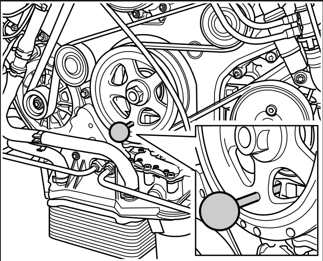

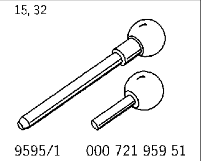

Привет. Подскажите размеры штока для фиксации коленвала для регулировки фаз 4.5 S
25.02.2017, 19:59   #114
Сообщение от виктор бар Посмотреть сообщение
Привет.
О нем идет речь (на картинке)?
Изготавливать будете?
ID:	13822   Нажмите на изображение для увеличения

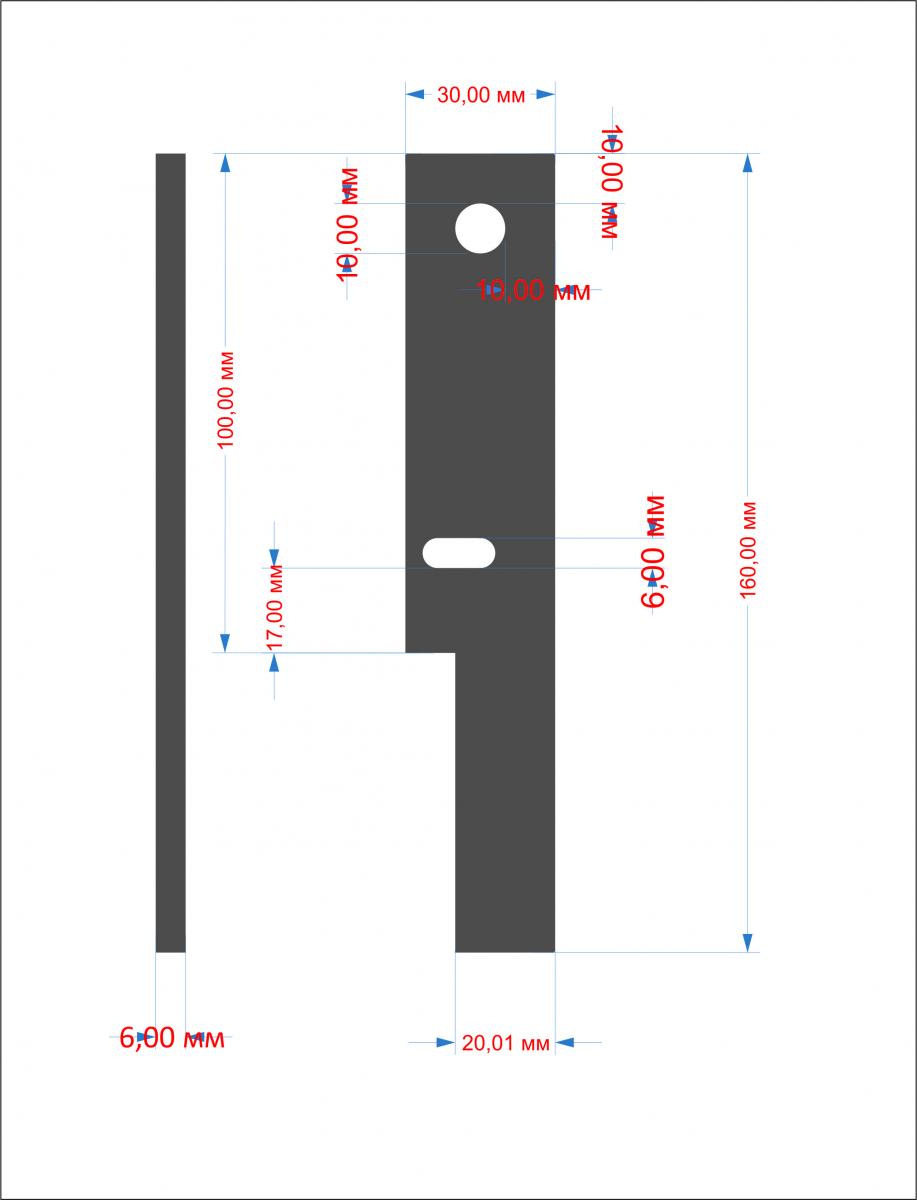

31.03.2017, 23:13   #115
Kostya71
да живой, живой....работы много...
длина 160 мм
ширина 30 мм (левая сторона) и 20 мм (правая сторона)
толщина 6 мм
можно еще заказать и купить здесь...[url=http://car-tool.ru/catalog/porsche-tools/]
Хотел уточнить немного
Длина понятно - 160 мм
Толщина тоже - 6 мм
А вот с шириной немного по подробнее если можно
30 мм и 20 мм как их расположить на длине 160 мм - пополам или может с одной стороны одна длина для 30 мм а для 20 мм другая длина , что бы не ошибиться токорям и самому не наебат*ся .
P.s. За ранее спасибо

01.04.2017, 21:19   #116
01.04.2017, 21:21   #117
03.04.2017, 18:30   #118
Kostya71
Спасибо вам огромное , реально большое человеческое спасибо !!!
29.09.2017, 21:27   #119
champ
Спасибо за размеры, адаптировал их в схематический чертеж.
