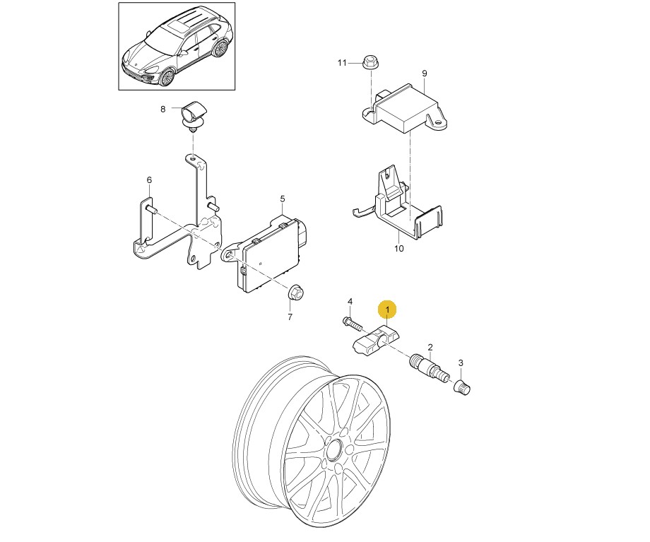

Владимир Маркин,
Добрый день. Кайен 11 год штатно система rdk не установлена,хочу поставить,что для этого нужно и какой номер датчика подойдёт точно? Спасибо
Вин WP1ZZZ92ZBLA02452
17.01.2022, 13:12   #92
Сообщение от Memphiss Посмотреть сообщение
Добрый день.
Установить 4 датчика давления с клапанами подкачки в колесах, блок управления, проводку и четыре антенны (передатчик)
9A790727506 датчик давления колеса

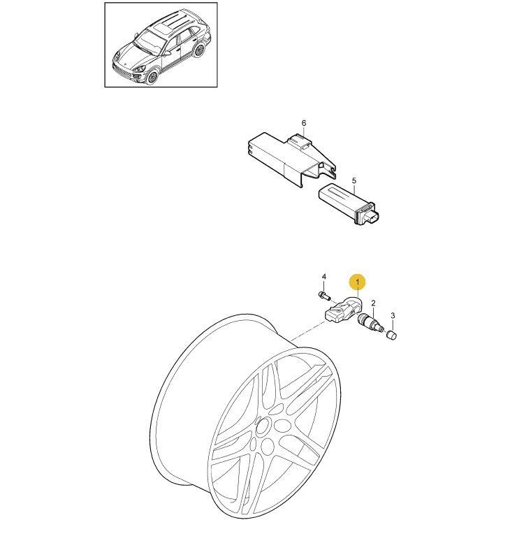

19.01.2022, 13:19   #94
kassa
Подскажите, пожалуйста, номера датчиков и нипелей для 958.2 2015 гв.
WP1ZZZ92ZGLA65035. Спасибо!
19.01.2022, 22:13   #95
Сообщение от kassa Посмотреть сообщение
Добрый вечер
PAB907275 датчик давления
9P1601361F клапан для подкачки колес, серебристый

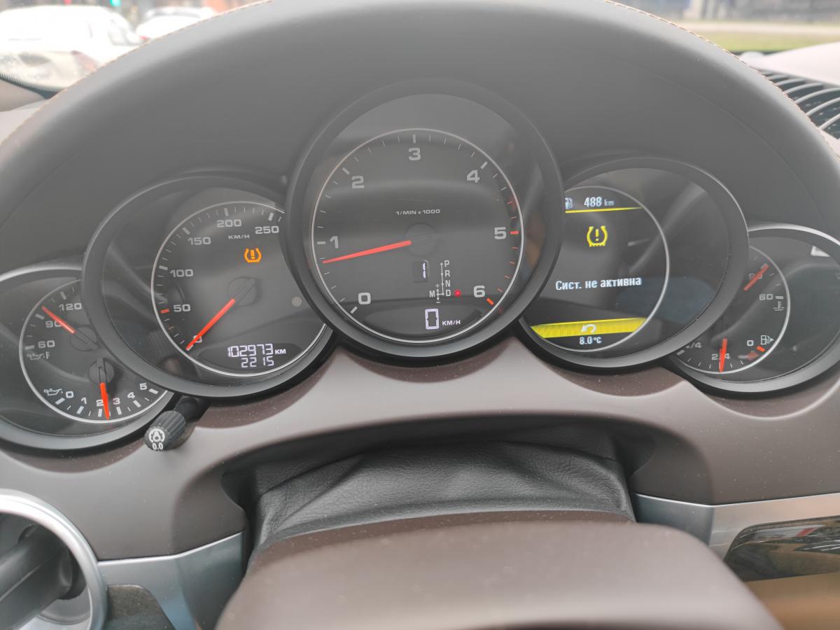

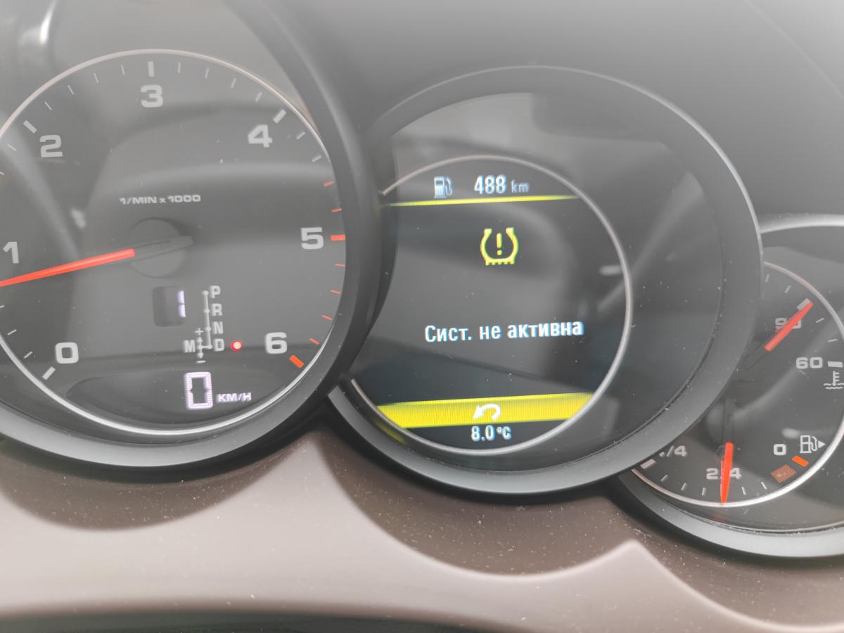

13.04.2022, 20:39   #96
Zeder7
Добрый день.
Подскажите по такому вопросу:
Есть Кай 958 дорест, 2013 год с опцией контроля давления в шинах. Vin: WP1ZZZ92ZDLA38393
Стояли 20е Спайдеры с зимней резиной. Сейчас купил такие же точно 20е оригинальные Спайдеры с летней резиной. Продавец сказал что диски с датчиками (как проверить?). Резина 14года (но новая). В шиномонтаже сказали что это заводской комплект.
Вчера поставил колёса на машину и она выдала ошибки (см. аттач).
Сообщения как тут пишут "замена колеса? запрограммировать заново!" - машина не выдавала.
Как эти колёса ей прописать? Как понять, совместимы ли они? Из инструкции от машины абсолютно не понял как это сделать.
17.04.2022, 16:58   #97
Сообщение от Zeder7 Посмотреть сообщение
Добрый день.
Только визуально, частично демонтировав резину с диска
Нужно точно знать какие датчики установлены в этих дисках. Делайте фото и или пишите номер детали
По моему все элементарно и просто:
1. Выставить требуемое давление в колесах на передней и задней оси
2. Зайти в меню датчиков давления колес в комбинации приборов (только при
неподвижном автомобиле) и выбрать радиус и сезонность резины колес. Установить какая загрузка автомобиля.
На многофункциональном дисплее появляется сообщение «Контроль отсутст. Сист. програм. выше 25 км/ч».
Далее двигаться на автомобиле со скоростью выше 25 км/ч, расстояние примерно 300 метров. Если все условия выполнены, на комбинации приборов появляется индикация текущего давления в колесах.
18.04.2022, 00:39   #98
Zeder7
Всё так делал многократно - ничего не происходит.
