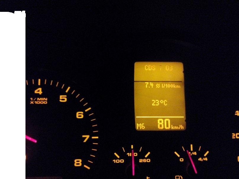

tolyanabs
Аватар для tolyanabs
С растянутой цепью.
