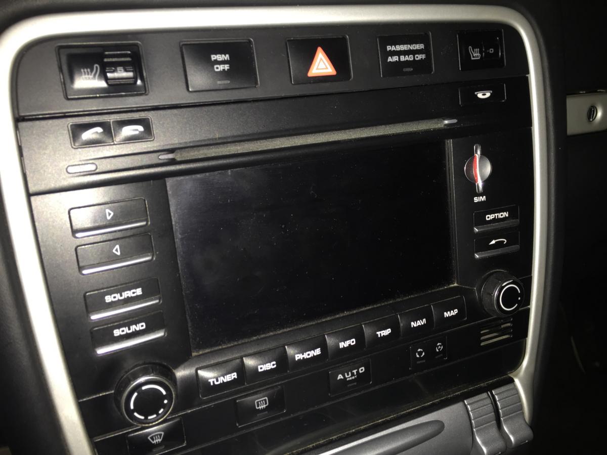

23.12.2014, 22:50   #43
Vw.a
магнитола PCM 2.1 или PCM 3.0?
Сфоткал. Как я понимаю, это 3. У меня с ченджером на 6 дисков.
23.12.2014, 23:09   #44
да, эта магнитола PCM 3.0
какая версия софта?
информацию о версии данных Вашего PCM можно получить путем одновременного нажатия 2-х клавиш: SOURCE и INFO

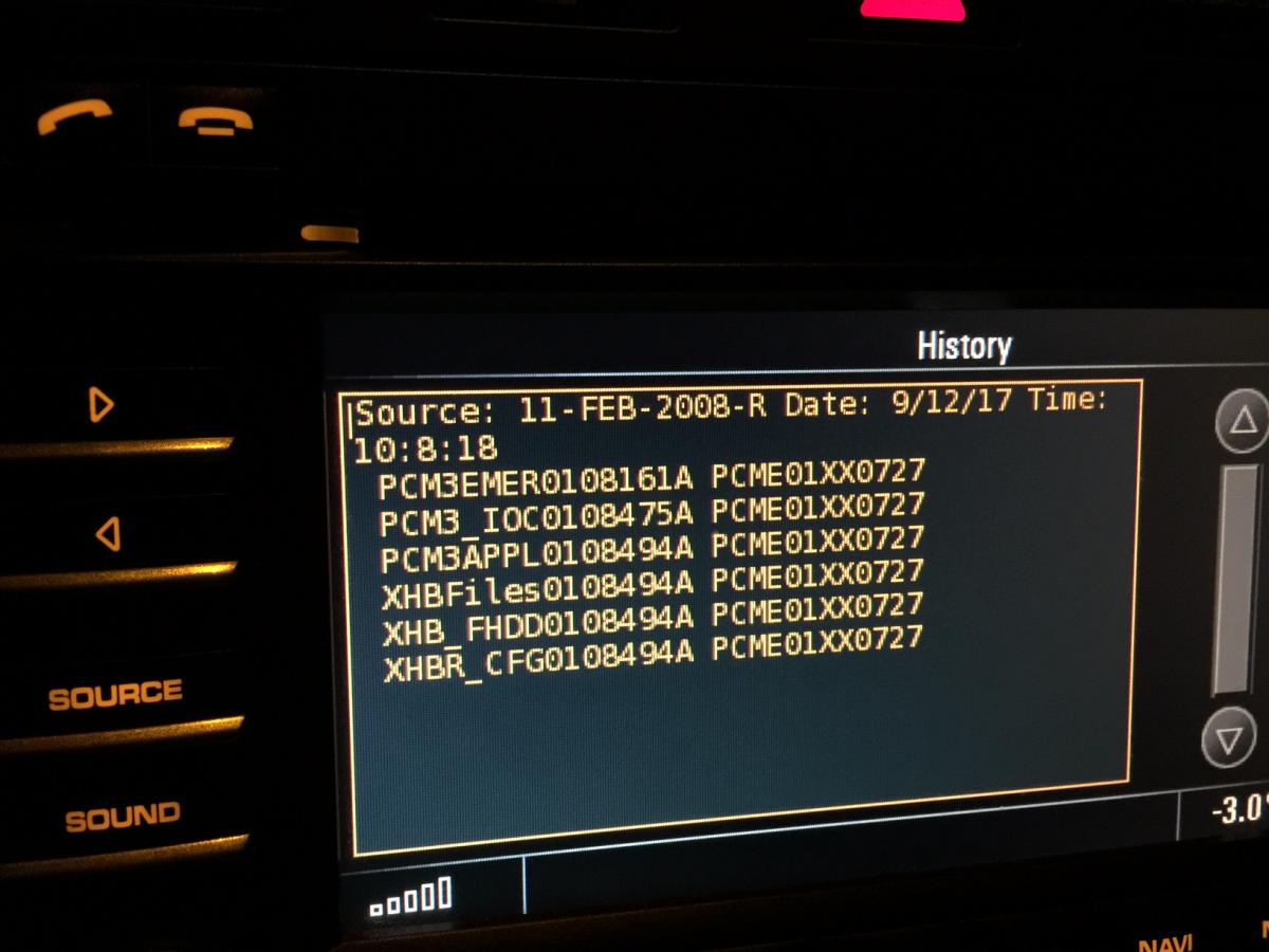

24.12.2014, 03:09   #45
Vw.a
какая версия софта?
Если нажимать одновременно SOURCE и INFO и выбрать в открывшемся окне Curr. system, то в ответ пишет: No current system infomation available.
Или можно выбрать там же History. Ответ прикреплю картинкой.
А если нажать клавишу INFO, а потом на экране выбрать OPTION-SET PCM system-Display-System version, то там пишет: System version: V1.40
Или это не то?

24.12.2014, 21:53   #48
Сообщение от Vw.a Посмотреть сообщение
Обновление решит проблему?
Вы установите самую последнюю прошивку, которая исправляет много недоработок, в том числе и вашу. Нужно учитывать, что дефекты разные бывают. Я описываю решение только на программном уровне.
И как прошивать?
Обязательно на сервисной станции Porsche. После программирования нужно вернуть все кодировки на место. Или как вариант отправлять магнитолу отдельно от машины. Нужно учитывать еще один момент. После обновления ПО PCM, старая версия навигации слетает и нужно будет активировать новую, которая поддерживает русский язык.
