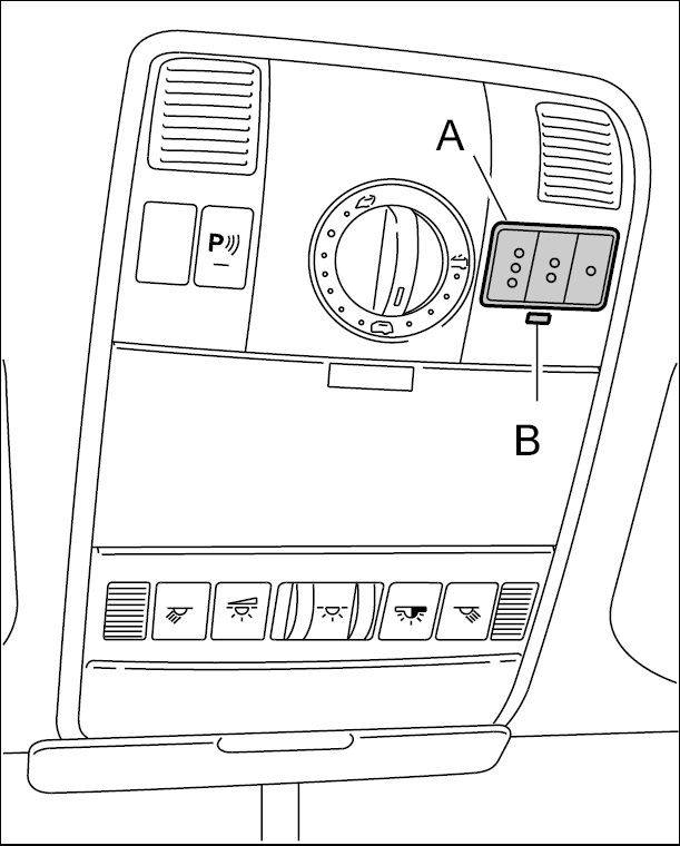

Блок управления системы открывания ворот гаража
Причина:
Система открывания ворот гаража HomeLink в автомобиле не адаптируется или неправильно адаптируется к оригинальному ручному передатчику системы ворот гаража. Недостаточное напряжение батареек в ручном передатчике системы ворот гаража при нагрузке (при включении ручного передатчика) ведет к неправильной передаче сигналов:
- Система HomeLink программирует неправильный код, который не распознается системой ворот гаража клиента или
- Адаптация системы HomeLink к ручному передатчику системы ворот гаража подтверждается светодиодом в автомобиле, но HomeLink не функционирует или срабатывает спорадически.
Меры:
Если HomeLink в автомобиле неправильно адаптируется к оригинальному ручному передатчику системы ворот гаража, необходимо проконтролировать, чтобы батарейка в ручном передатчике системы ворот гаража была новой.
В случае сомнения заменить батарейку в ручном передатчике системы ворот гаража. Систему HomeLink в автомобиле заново адаптировать к оригинальному ручному передатчику системы ворот гаража.
