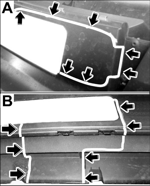

Cayenne можно дооснастить тягово-сцепным устройством. При этом учитывать следующие особенности:
Допустимая опорная нагрузка 140 кг
Возможность неограниченного использования глубины брода
Удобная погрузка и безопасная парковка за счет снятия шаровой головки / сферической штанги (механическое тягово-сцепное устройство) или вдвижения и выдвижения шаровой головки (электрическое тягово-сцепное устройство)
Отсутствие правой розетки в багажном отсеке после монтажа электрического тягово-сцепного устройства
13–контактная розетка для остальных стран, 7–контактная розетка для Австралии и подготовка розетки для США
Ограниченный груз после монтажа за счет повышенной собственной массы автомобиля!
Запрещается превышать допустимую общую массу и нагрузку на оси!
A - Отметка для электрического тягово-сцепного устройства
B - Отметка для тягово-сцепного устройства, США и Австралия
В случае механического тягово-сцепного устройства –остальные страны– достаточно серийного выреза в облицовке задней части кузова (⇒ Рис., белая поверхность) для шаровой головки.
