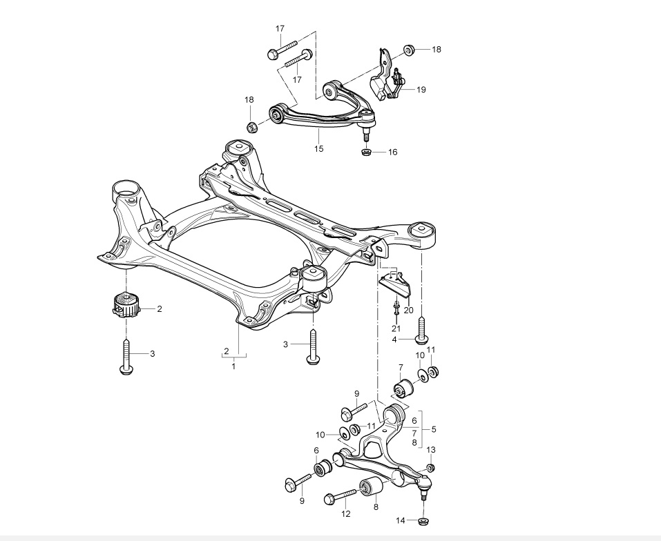

В передней подвеске нижнего рычага стучит саленблок ,все остальное в хорошем состоянии!
Подскажите пож, менять надо весь рычаг или можно заменить только саленблок?
Каен Дизель 2009г.
21.09.2014, 11:24   #2
сайлентблоки переднего нижнего рычага действительно поставляется отдельно от рычага, но рекомендую менять рычаг в сборе...
