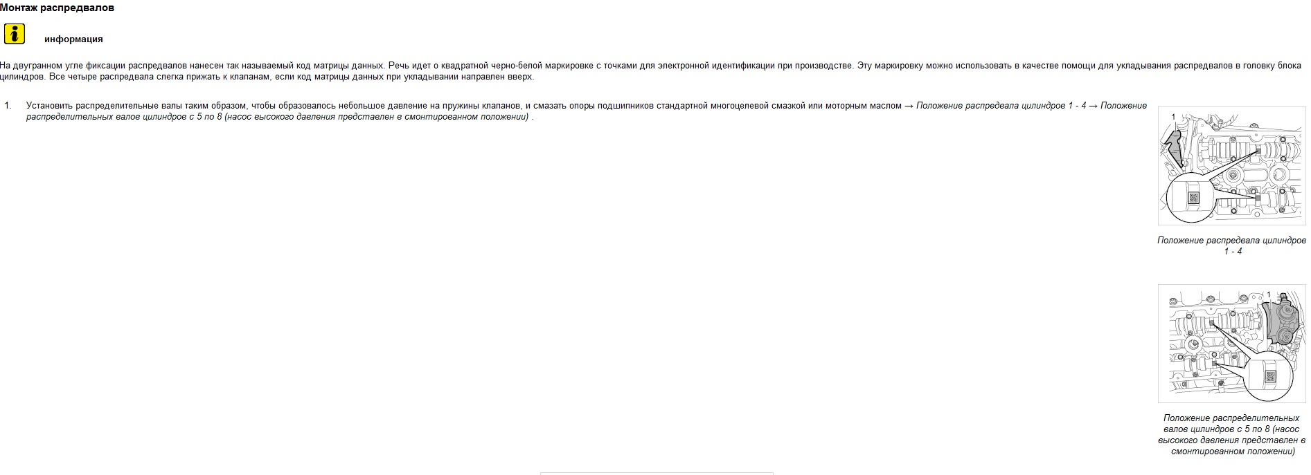

1. Как должны быть расположены кулачки первого и пятого цилиндра впускных-выпускных распредволов?

08.08.2014, 11:38   #6
Сообщение от Amanw12 Посмотреть сообщение
Название: монтаж распредвалов 4.8.jpg
ID:	9241   Нажмите на изображение для увеличения
ID:	9242   Нажмите на изображение для увеличения
08.08.2014, 11:44   #7
Маркировка распределительных валов V8 Turbo
A - Цилиндры 1 - 4
B - Цилиндры 5 - 8
1 - Обозначение - выпускной распредвал (зеленый)
2 - Маркировка впускного распредвала (синяя)
3 - Маркировка впускного распредвала (синяя)
4 - Обозначение - выпускной распредвал (зеленый)
Маркировка распределительных валов атмосферного двигателя V8
A - Цилиндры 1 - 4
B - Цилиндры 5 - 8
2 - Обозначение - впускной распредвал (белый)
3 - Обозначение - впускной распредвал (белый)

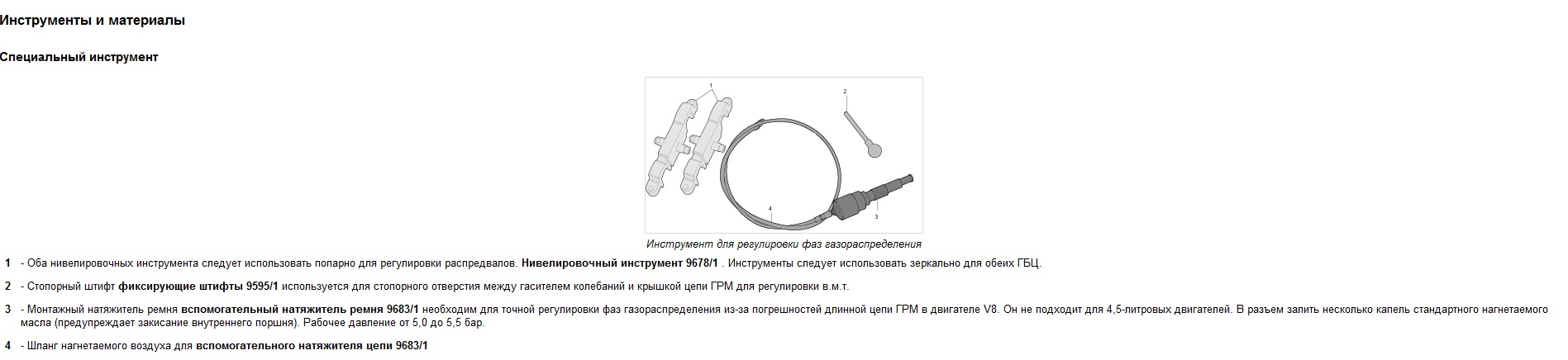

2. можно ли обойтись без пневмонатяжителя?
нет...
3 - Монтажный натяжитель ремня вспомогательный натяжитель ремня 9683/1 необходим для точной регулировки фаз газораспределения из-за погрешностей длинной цепи ГРМ в двигателе V8. Он не подходит для 4,5-литровых двигателей. В разъем залить несколько капель стандартного нагнетаемого масла (предупреждает закисание внутреннего поршня). Рабочее давление от 5,0 до 5,5 бар.
Регулировка фаз газораспределения
Уведомление
Неправильное обращение с коленвалом
Повреждение привода ГРМ
→ Запрещается проворачивать коленвал в направлении, противоположном движению хода, или при демонтированном натяжителе цели.
→ Соблюдать осторожность при проведении работ.
→ Проворачивать двигатель только за коленвал.
→ После работ с распредвалом заново отрегулировать фазы газораспределения.
→ Соблюдать общие указания по технике безопасности и правила работы.
Уведомление
Неправильная регулировка фаз газораспределения
Повреждение двигателя
Неровная работа двигателя
Потеря мощности двигателя
→ Установить фиксирующий инструмент без применения силы.
→ Соблюсти равномерный зазор на обеих сторонах.
→ При установке фиксирующего инструмента не проворачивать распредвал с применением силы в направлении, противоположном ходу распредвала.
→ Двигатель должен находиться точно в ВМТ.
→ Противоположный цилиндр должен находиться в точке ВМТ зажигания.

в 4,5 и 4,8 пневмонатяжители разные? дело все в том, что пневмонатяжитель который в комплекте имеет мелкий шаг резьбы(0,75), а в крышке 1,25
08.08.2014, 14:04   #10
конечно разные...
