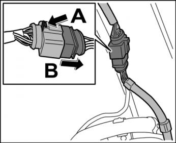

1. Разблокировать центральный разъем -стрелка A- и отсоединить -стрелка B- .

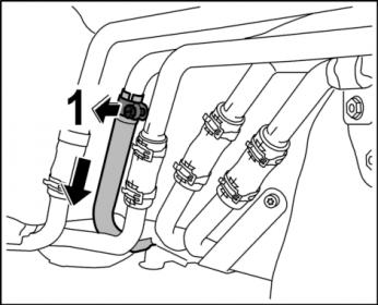

5. Открутить крепежный винт -стрелка 1- и сдвинуть хомут вниз -стрелка- .

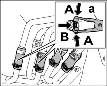

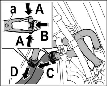

6. Разжать оба пружинных хомута с помощью монтажных клещей для шланговых хомутов Cayenne Nr.72-1 -a- -стрелки A- и сдвинуть с соединительных штуцеров вниз -стрелка B- .
7. Снять оба шланга с трубок -стрелка C и D- .
8. Разжать пружинные хомуты с помощью монтажных клещей для шланговых хомутов Cayenne Nr.72-1 -a- -стрелки A- и сдвинуть с соединительных штуцеров вверх -стрелка B- .

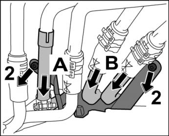

9. Снять глушитель вниз -стрелка A- .
10. Выкрутить винты крепления -стрелки 2- .
11. Извлечь оба канала вместе с держателем из шлангов вниз -стрелки
B-.

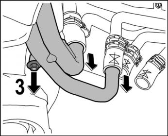

12. Открутить крепежную гайку -стрелка 3- .
13. Извлечь оба канала из шлангов вниз -стрелки- .

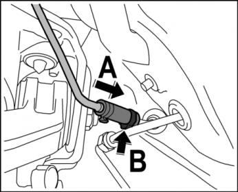

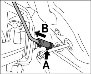

14. Отсоединить топливопровод от трубки подачи воды -стрелка- .
15. Освободить хомут -стрелка A- и извлечь топливопровод с соединительным шлангом -стрелка B- .

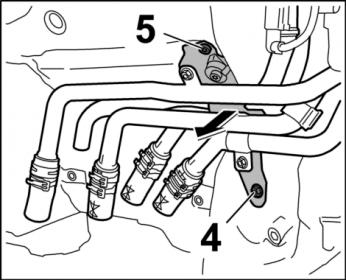

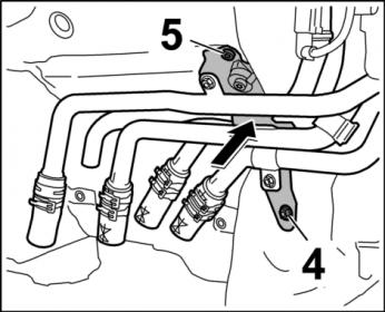

16. Крепежную гайку -4- и крепежный винт -5- отвернуть и отсоединить держатель с каналами.

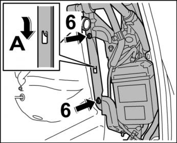

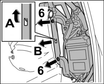

17. Вывернуть крепежные винты -стрелки 6- , отцепить держатель -стрелка A- и снять отопитель в сборе -стрелка B- .
