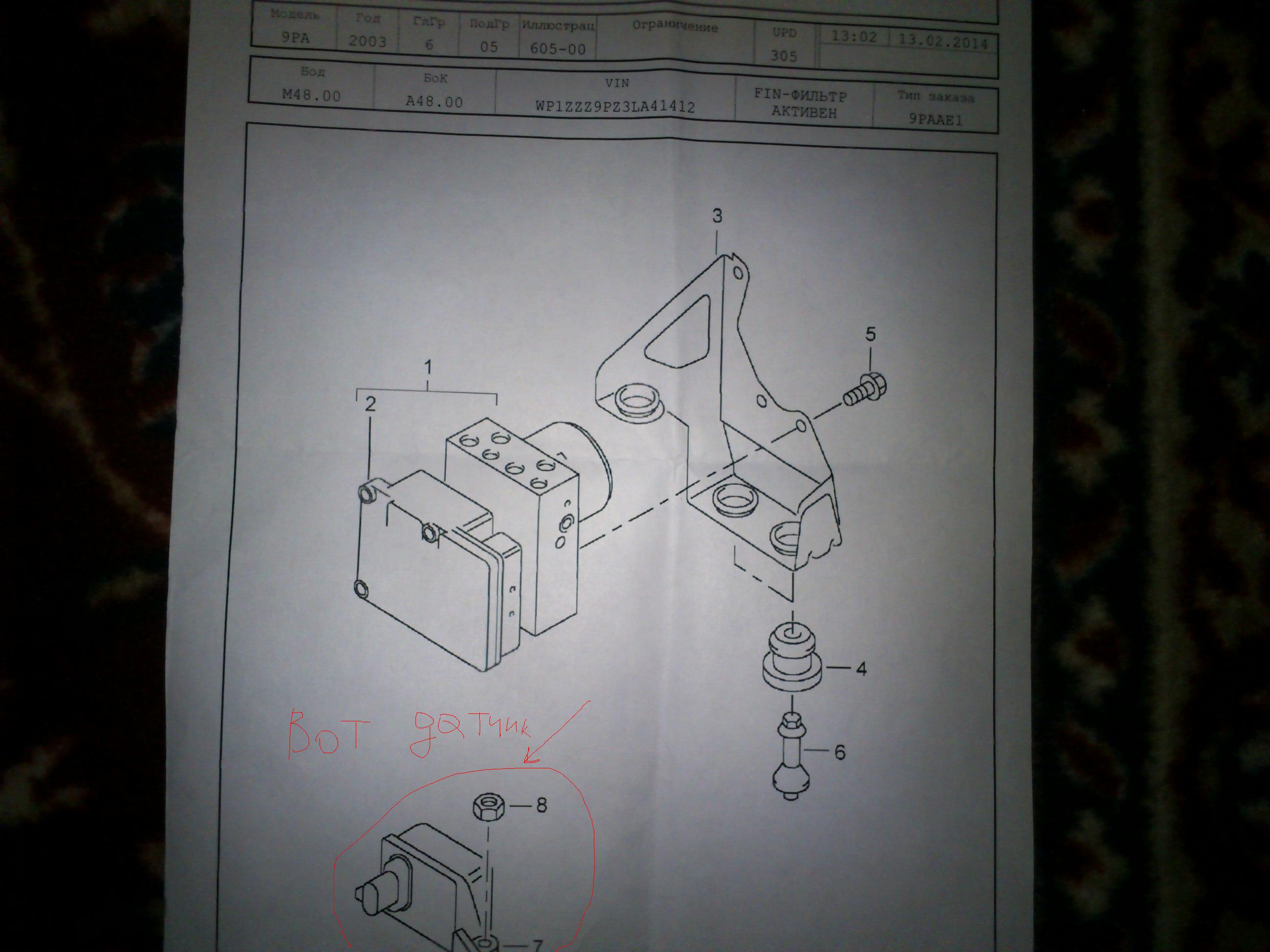

Владимир помогите новичку.ПИВИС не видит комбинированный датчик АБС (номер 955606145503) подскажите как до него добратся,если можно подробнее с картинками..В наличае нигде НЕТ!!!!!Хочу снять для образца..попробую разбор....и правда сказали,что его ненадо прописывать?снял старый и поставил новый!!!!!Спасибо

каен С 2003г..WP1ZZZ9PZ3LA41412 в рекомендации написали (комбинированный датчик АБС) кат.ном 95560614503

распечатка из (штудгарт гараж)
Требуетсязамена комбинированного датчика ABS-95560614503
Причина такая,не включается и не отключается кнопка PSM...не реагирует на нажатие!

14.02.2014, 12:42   #7
вансенк
вот до этого датчика хочу добратся

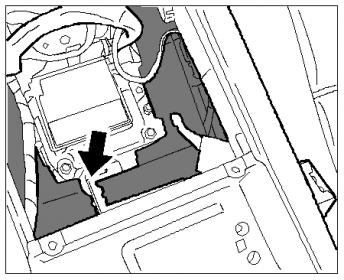

все, понял...
Комбинированный датчик находится под центральной консолью.
Комбинированный датчик выполняет следующие функции:
Датчик угловой скорости рысканья
Датчик поперечного ускорения
Датчик продольного ускорения.
1. Отключить АКБ.
2. Демонтировать крышку центральной консоли и подстаканник.
3. Демонтировать пусковое устройство подушки безопасности.
Общие указания по мерам предосторожности
Меры предосторожности
Осторожно
Не откалиброванный или неверно откалиброванный комбинированный датчик
Ненормальное поведение на дороге
Комбинированный датчик не функционирует
Неисправность комбинированного датчика
- Откалибровать автомобиль после установки или замены комбинированного датчика с помощью тестера PIWIS II 9818.
-Калибровку разрешается выполнять только при горизонтально стоящем а/м с незадействованными тормозами.
Замена комбинированного датчика

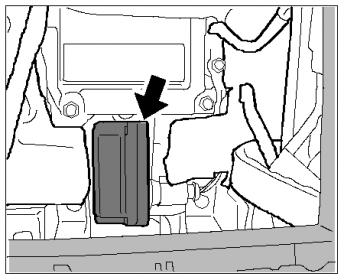

Разделить поперечный элемент коврового покрытия -стрелка - . Под ним находится комбинированный датчик.
Разрезание коврового покрытия в области комбинированного датчика

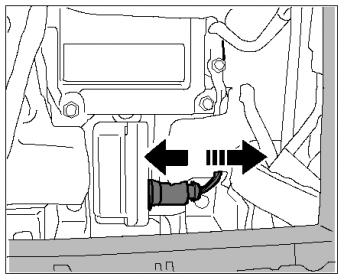

Разъем комбинированного датчика сначала плотно надвинуть (для облегчения снятия!) -стрелка- .
Поддеть фиксатор разъема, затем отсоединить разъем!
Отсоединение разъема комбинированного датчика
Заменить комбинированный датчик. → Момент затяжки: 8 Nm+/-1 Nm
