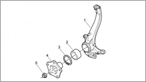

подшипник ступицы идет отдельно от ступицы
7500 руб. ступичный подшипник и 3000 руб. работа

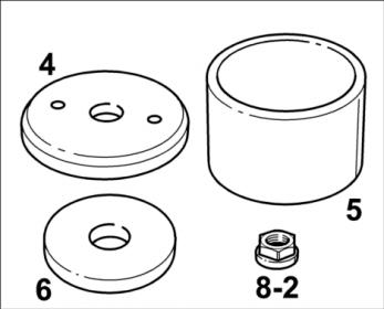

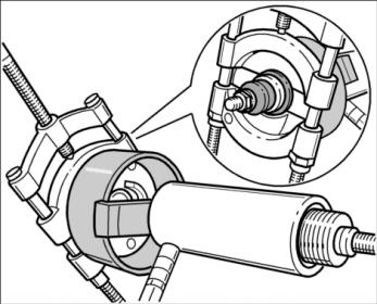

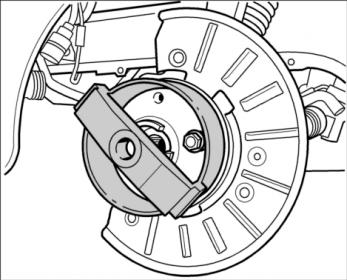

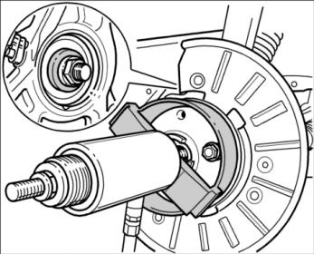

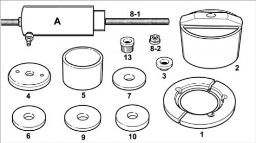

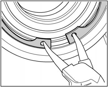

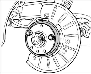

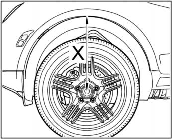

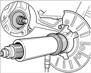

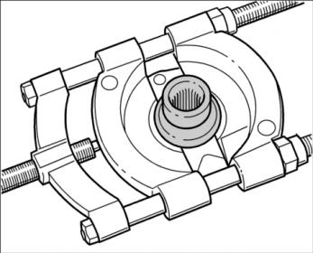

Die gesamten Verschraubungen der Achse müssen in Fahrzeuglage festgezogen werden. Fahrzeuglage bedeutet: Fahrzeug auf den Rädern stehend oder die Radaufhängung wird mit einem Universalwagenheber angehoben. -Maß X- , von → Kontrollwert: 502 mm +/-10 mm entspricht Fahrzeuglage.
Den -Sicherungsring- mit der Öffnung nach unten positionieren. Bei korrekt montiertem Segerring beträgt das -Maß X- mindestens 15 mm. → Mindestmaß: 15 mm Wird dieses Maß nicht erreicht, den Segerring noch einmal montieren. Ggf. das Radlager vorsichtig nachpressen.
Die Anlagefläche leicht mit Optimoly TA fetten. Anziehdrehmoment 500 Nm.

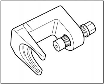

этим съемником только рулевые наконечники
для подшипника ступичного зачем?
27.12.2013, 13:09   #6
чтобы поворотный кулак освободить для демонтажа...
замена, подшипник
