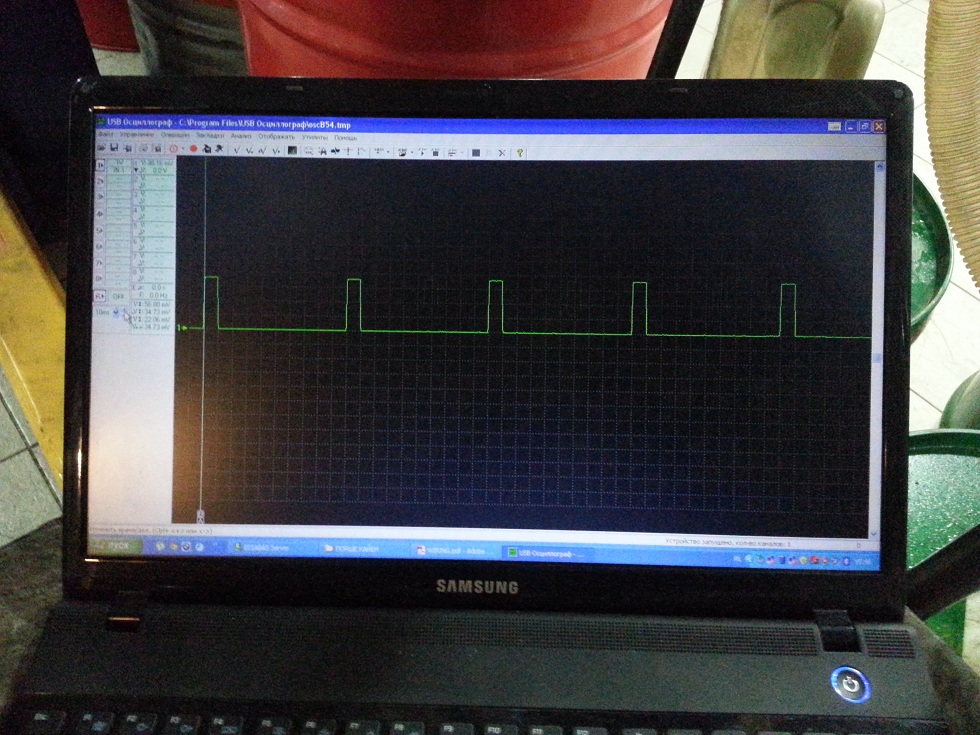

fast freak
Владимир, здравствуйте!
С системой разобрался.
При включении зажигания блок управления посылает запрос к блоку DME.
Получив ответ, переходит в режим ожидания для дальнейших "указаний".
В случае, если ответ не пришел, блок управления вентилятором включает карлсона на полную. Что в принципе логично, т.к. он не имеет представления о внешних факторах.
Проц в блоке управления вентилятором нужен для диагностики выходных каскадов, для обмена с блоком DME, и для управления скоростью вращения вентилятора.
На фото сохранен сигнал при включении зажигания (мотор холодный, не заведен) P/D factor при этом составляет 9,4%.
После того, как мотор прогрелся до 95 градусов С, вентилятор включается, P/D factor при этом составляет около 43%.
В общем в данном случае проблема была в обрыве связи между блоком управления вентилятором и DME.
Сигнал связи между ними в виде ШИМ.
В общем, Владимир, Вы очень сильно мне помогли! Спасибо вам большое!
