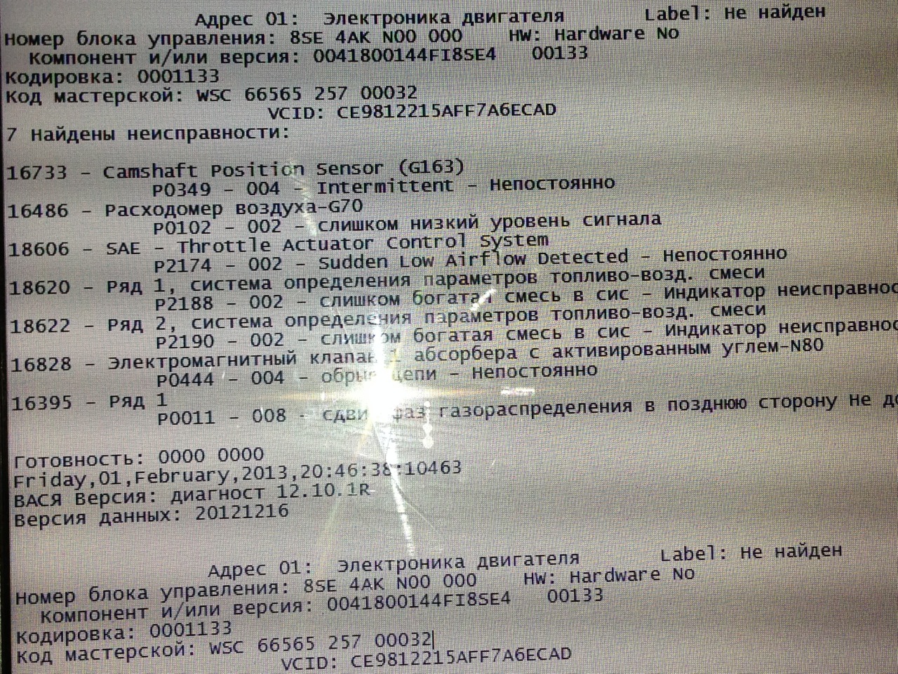

Доброго времени суток. Подскажите пожалуйста в какую сторону рыть, горит чек и psm. Ошибки ниже. Спасибо

проверяйте систему вентиляции топливного бака и датчик(и) массового расхода воздуха...

to Владимир Маркин: В первую очередь спасибо. Датчик вентиляции заменил. По датчикам расхода воздуха, если я правильно понял лечится заменой. Вчера заменил клапан, чек вроди-бы ушел. PSM горит.
to White_bear: до этого всего, датчик левый давал сбой, я его поменял. Свечи, катушки за одним, сотку уже прошли, хотя все работало четко!!!

Ошибки вчера удалил (купил васю диагноста), сегодня опять смотрел. По распреду ошибка ушла (сутки откатался), по богатой смеси тоже ушла, осталась ошибка ДМРВ G70. Подскажите, как определить какой датчик погиб, как по актуальным данным понять гибель? Сегодня смотрел при оборотах 500-600, значение ДМРВ равно нулю, 2000-3000 значение иногда проскакивает и показывает, иногда стоит иногда просто ноль..

Привет. В итоге заказал себе турбовые расходомеры, бошевские. Вчепырил, воткнул шнурок VAGовского Васисуалия . Ошибки все ушли, ушел чек, ушла ошибка PSM, работа коробки вернулась в адекватный режим!!! Резюме, на мой взгляд можно обойтись заменой не всей этой мандулы, а только датчика!!! Причем адекватная замена оригинала, только бош, поставщик конвейера. Номерок выложу чуть позже как разберу старый!!!
