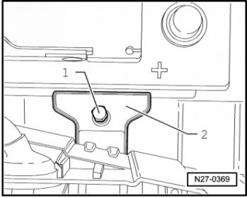

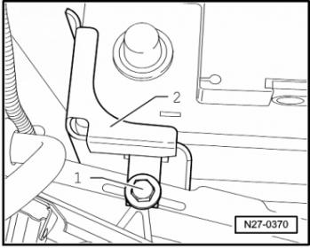

АКБ под левым передним сиденьем: проверка надежности крепления клемм батареи
– Выключить зажигание и все электрические потребители, извлечь ключ зажигания.
По прошествии 60 секунд:
– Снять накладки перед основанием левого переднего сиденья и сбоку от него.
– Снять накладки шпинделей регулировки сиденья.
– Снять заглушки направляющих сиденья.
– Выкрутить крепежные винты -стрелки-.

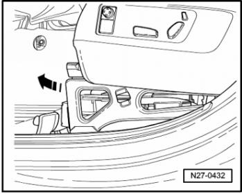

– Откинуть основание сиденья вместе с самим сиденьем назад -стрелка-.

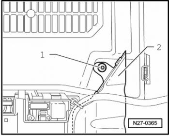

– Выкрутить винт -1- и удалить воздуховод -2-.

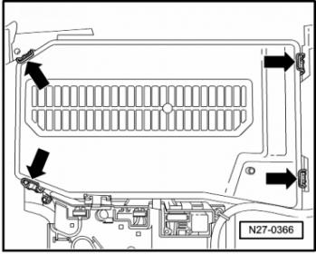

– Открыть замки-фиксаторы ящика АКБ -стрелки- и снять крышку.

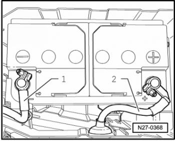

– Рукой подергав в разные стороны минусовой -1- и плюсовой провод АКБ -2- убедиться, что клеммы аккумуляторной батареи надежно закреплены на выводах АКБ.

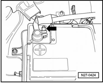

Если клемма АКБ закреплена на положительном выводе недостаточно плотно:
Обязательно соблюдать следующий порядок выполнения работ!
АКБ под левым передним сиденьем: отсоединение
ВНИМАНИЕ!
Для повышения безопасности на случай столкновения АКБ под левым передним сиденьем снабжена устройством размыкания. В случае ДТП блок управления подушки безопасности инициирует взрыв, прерывающий подачу питания к стартеру. Размыкание АКБ осуществляется пиротехническим способом с помощью сверхмалого заряда. Чтобы случайно не инициировать разрушение при проведении работ на аккумуляторной батарее или батареях или устройстве размыкания АКБ сначала необходимо отсоединить минусовой кабель от минусовой клеммы АКБ.
Инструкция
АКБ под левым передним сиденьем снабжена размыкающим устройством. Соблюдать меры безопасности при проведении работ на размыкающем устройстве АКБ
– Открутить минусовой провод -1- от минусовой клеммы АКБ.
АКБ под левым передним сиденьем: подсоединение
– Затянуть винт крепления минусовой клеммы АКБ моментом 9 Нм.
– Только после того, как была зафиксирована положительная клемма -2-, можно надевать отрицательную клемму -1- на минусовой вывод аккумуляторной батареи.

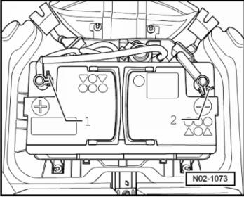

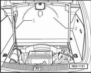

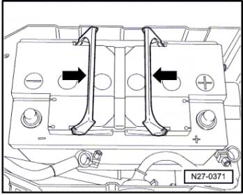

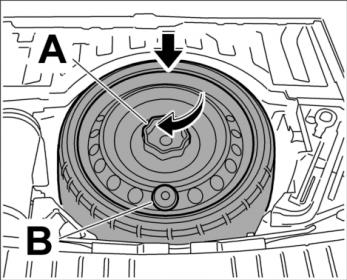

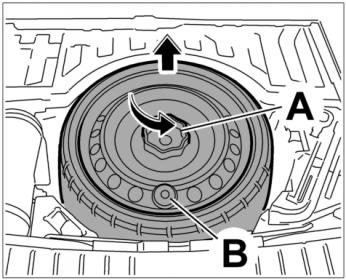

Вторая АКБ в багажном отсеке: проверка надежности крепления клемм АКБ
Выполнить следующие операции:
– Поднять обивку -2- пола багажного отсека и вставить упор -1-.
– Выкрутить крепления -стрелки- крепежных лент и снять крышку АКБ с лентами.
– Рукой подергав в разные стороны плюсовой -1- и минусовой провод АКБ -2- убедиться, что клеммы аккумуляторной батареи надежно закреплены на выводах АКБ.

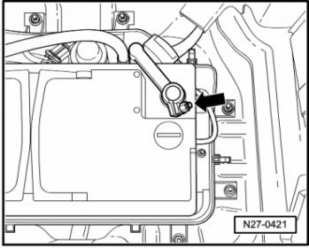

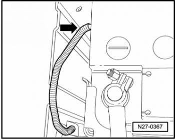

– Отсоединить вначале минусовой кабель -стрелка- от отрицательной клеммы АКБ.
– Затем отсоединить плюсовой кабель -стрелка- от положительной клеммы АКБ.
Вторая АКБ в багажном отсеке: подсоединение
– Затянуть болт крепления плюсовой клеммы АКБ -стрелка- моментом 9 Нм.
– Только после того, как была зафиксирована положительная клемма, можно надевать отрицательную клемму -стрелка- на минусовой вывод аккумуляторной батареи.
– Затянуть болт крепления минусовой клеммы АКБ -стрелка- моментом 9 Нм.

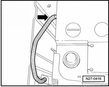

– Установить крышку АКБ.
– Опустить обивку пола багажного отсека.
Проследить за тем, чтобы шланг централизованного удаления газов был подключен к аккумуляторной батарее -стрелка- и при установке АКБ он не был пережат. Только в таком случае из АКБ могут удалятся газы.
