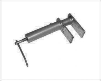

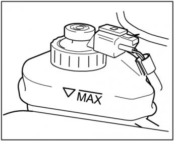

22.01.2013, 10:19   #4
-снять колеса
-заменить тормозные колодки в соответствии со схемами, используя приспособление для разжимания тормозных цилиндров
-после сборки проверить уровень тормозной жидкости
