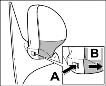

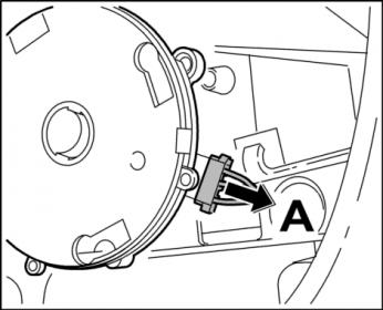

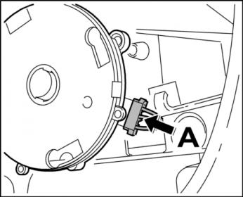

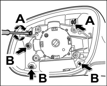

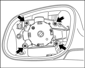

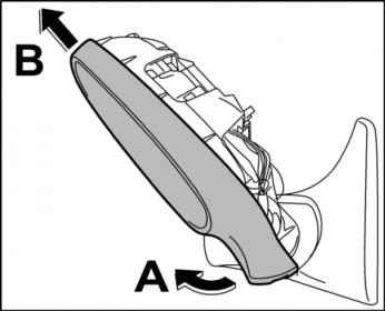

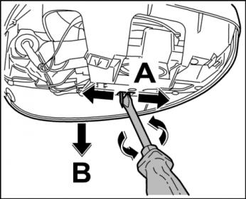

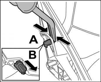

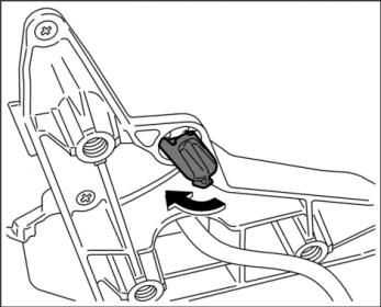

Всем привет! Ребята, у кого есть, выложите пожалуйста схему снятия зеркал заднего вида (ушей) на 955, как снять зеркальный элемент я знаю, заранее благодарю!
22.03.2012, 17:35   #2
ID:	6039   Нажмите на изображение для увеличения
ID:	6040   Нажмите на изображение для увеличения
ID:	6041   Нажмите на изображение для увеличения
