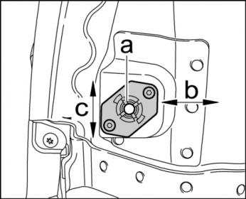

Потухла одна габаритная лампочка левого заднего фонаря...как снять фонарь?
07.01.2012, 14:09   #2
Лишенец
Аватар для Лишенец

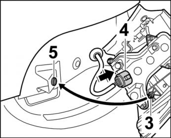

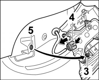

Слав,по памяти вроде так...открывай багажник,на торцах боковин обшивки 2 заглушки пластмассовые,под ними болты.откручивай 2 болта и аккуратно (чтобы не повредить платиковую защёлку) вытаскивай фонарь на себя(то есть назад).
06.02.2012, 21:44   #3

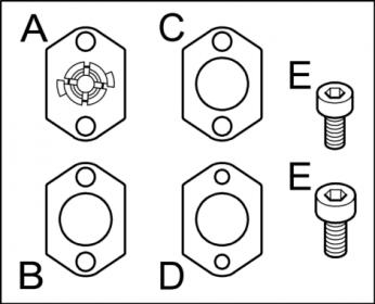

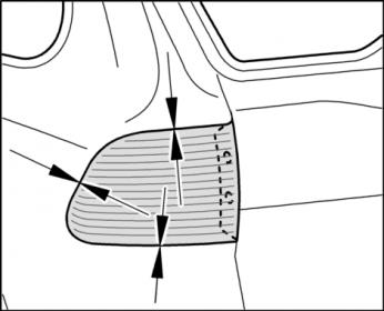

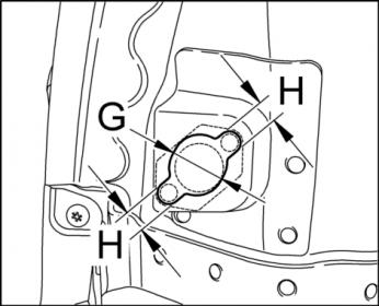

Maß von 3 +/- 0,5 mm einhalten.

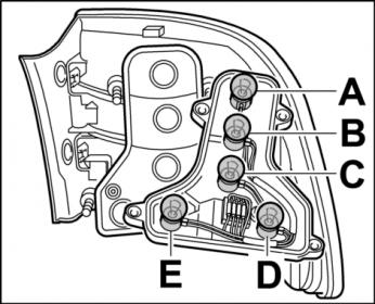

A - Bremslicht. P 21 W
B - Blinklicht. P 21 W
C - Rückfahrlicht. P 21 W
D - Nebelschlusslicht und Schlusslicht. P 21/ 4W
E - Schlusslicht. P 21/ 5W
