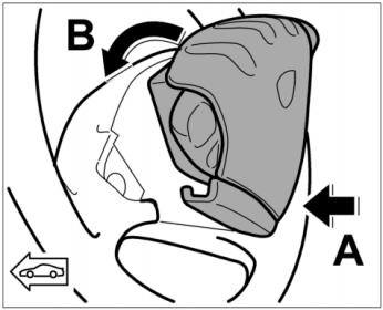

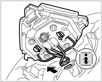

24.01.2012, 10:55   #2

24.01.2012, 16:01   #3
Иван
Прошу прощения за свою тупость. Я так понял, там типа клипсы.. На рис.4 что это под номером 1 и 2 ? и сверху это крючок которым нажимать?
24.01.2012, 18:24   #4
нет, вставляем отвертку (спец. приспособление) в задней части рулевого колеса (есть технологические отверстия) и разжимаем фиксатор в виде жесткой проволоки, как показано на 2-й картинке...

1. На фото это то отверстие?
2. Отвертка плоская подойдёт или нужно спец. приспособление?
25.01.2012, 10:43   #6
на фото 2 это и есть то самое отверстие...
отвертка плоская с изгибом под 90 градусов...
Добавлено через 1 секунду
