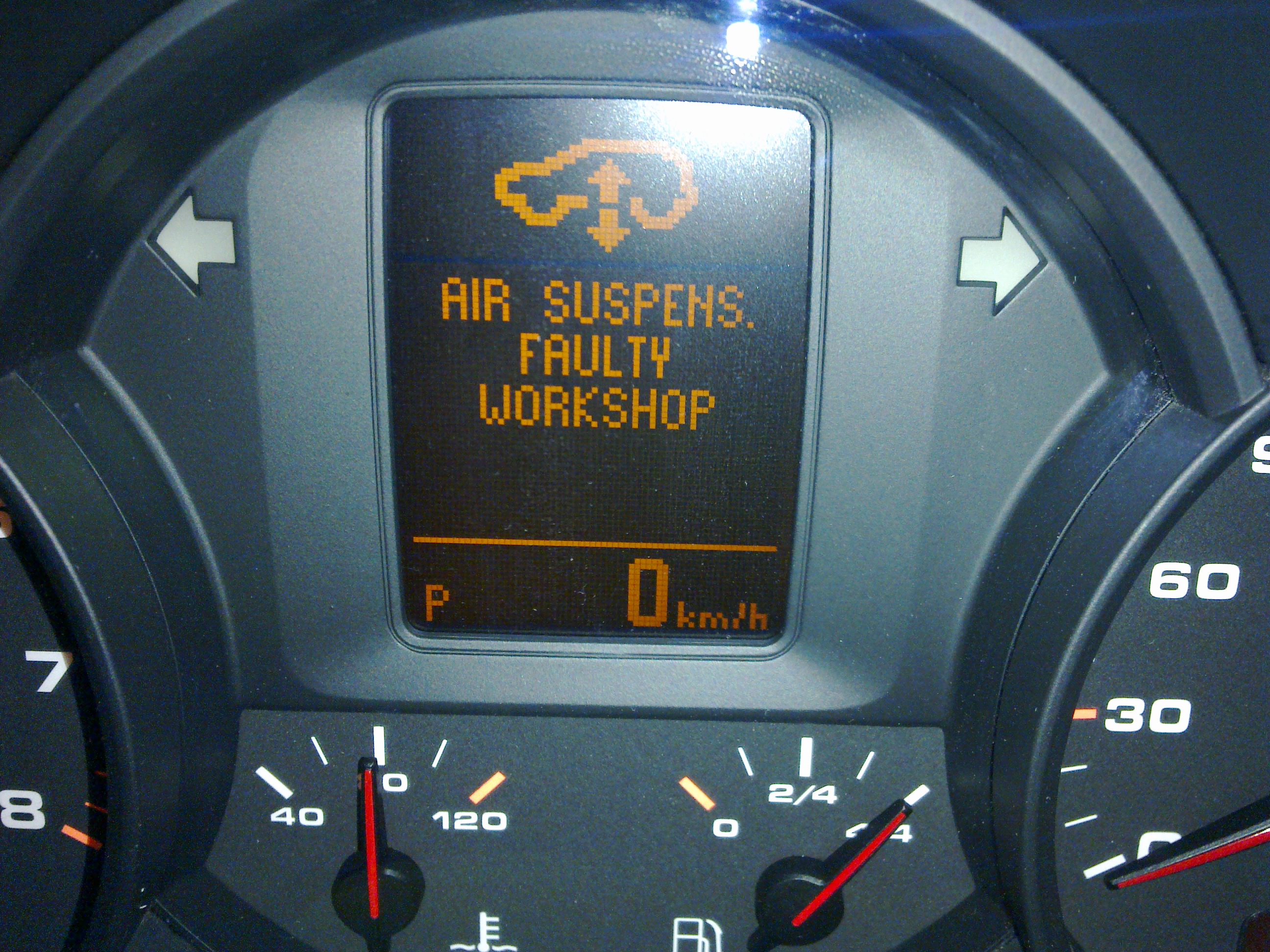

На дисплее приборки появилость вот такое сообщение. Заехал на диагностику к дилеру шкоды так как в нашем городе больше некуда. Подвеску диагностировать они не смогли, но их оборудование обнаружило две спорадические ошибки: Блок управления межколесного дифференциала -J647 и нет сигнала от датчика угла поворота рулевого колеса. Что делать? Что ремонтировать?
Внешне неисправности не проявляются, блокировки включаются все, подвеска подымает и опускает автомобиль и на стоянке держит его ровно. Что зависит от датчика повората рулевого колеса я незнаю, но при рулении боковое освещение включается.

диагностику необходимо проводить только родным прибором, иначе можно получить некорректную информацию по диагностике...

от датчика рулевого колеса зависит система курсовой устойчивости

Перед показаниями датчика угла поворота рулевого колеса стоят показания датчиков ABS и датчиков продольного и поперечного ускорения, датчиков величины дорожного просвета и т.д.
А в этом случае скорее всего имеет место прописанная ошибка после отключения одного из выше перечисленных датчиков или последствия подъема машины без включения сервисного режима… Как бы это ни было, необходима диагностика Piwis.
