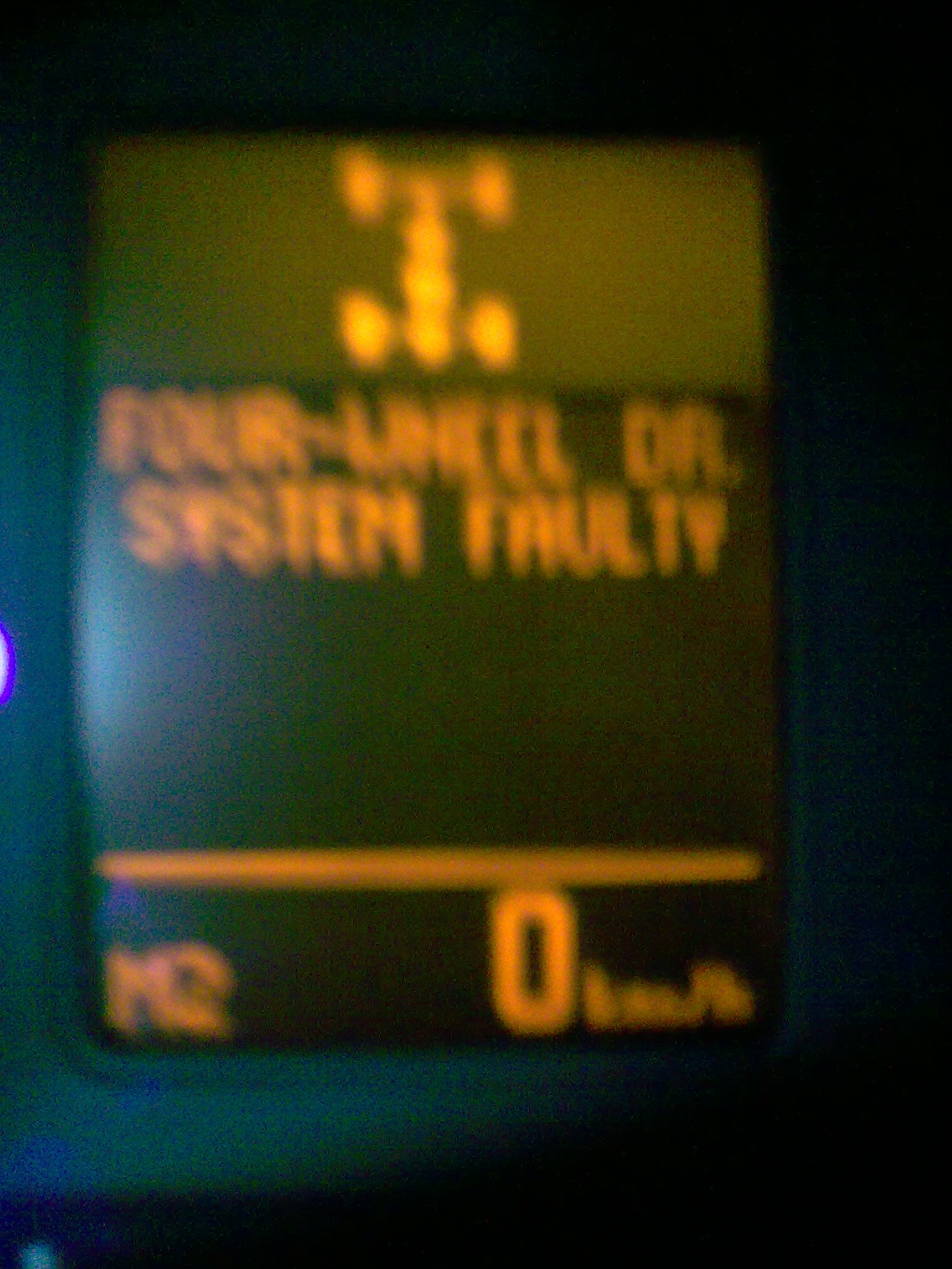

вот, вороде видно

20.06.2010, 02:30   #5
akordik
Аватар для akordik
потом уже пишет ворк шоп

Аватар для xor777
four wheel drive system faulty переводится как "ошибка системы полного привода". сам понимаешь что информативность такого сообщения почти нулевая. надо ехать в сервис
