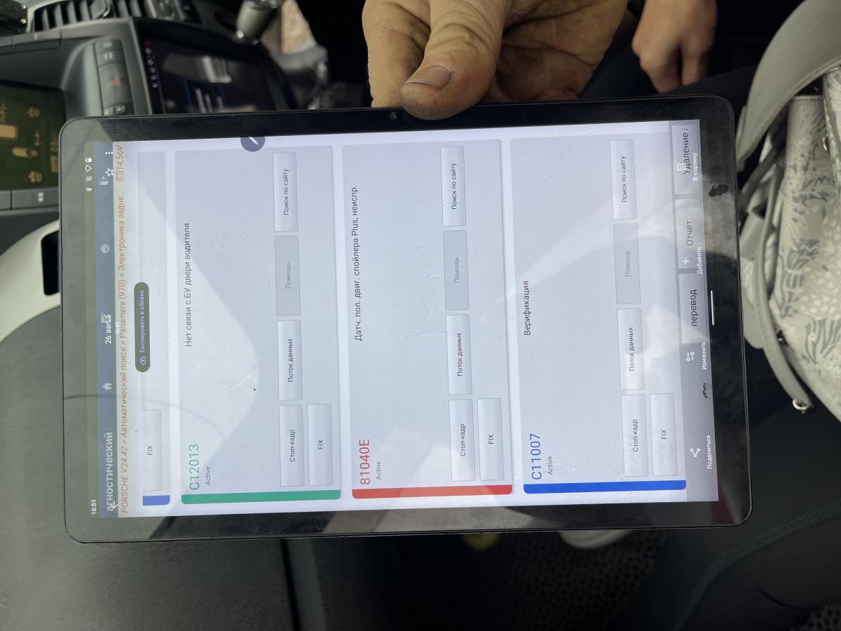

Блок вчера поставил, при включении зажигания сполер выдвинулся максимально вверх, и не реагирует ни на какие манипуляции.
Стопы и габариты заработали. Ошибка по подсветке знака номерного. Часы не настраиваются

Сообщение от Jheka Посмотреть сообщение
C11007 Калибровка
По крайней мере одна из следующих систем не была запрограммирована/откалибрована или запрограммирована/откалибрована с ошибками:
Потолочная консоль
Панорамная крыша
Солнцезащитная шторка (подъемно-сдвижной люк)
Ветроотражатель (подъемно-сдвижной люк)
Задний спойлер
Передний спойлер
ИНФОРМАЦИЯ
Соответствующую калибровку можно выполнить в разделе Блок управления электроники задней части кузова\Исполнительные элементы и проверки\Программирование
81040E Датч. пол. двиг. спойлера Plus, неиспр.
Блок управления электроники задней части кузова распознает электрическую неисправность датчика положения привода 2 заднего спойлера
C13212 Коммун. с сиреной охранной сигн. (задн. 2)
Блок управления не получает по шине LIN никаких сообщений от сирены охранной сигнализации
