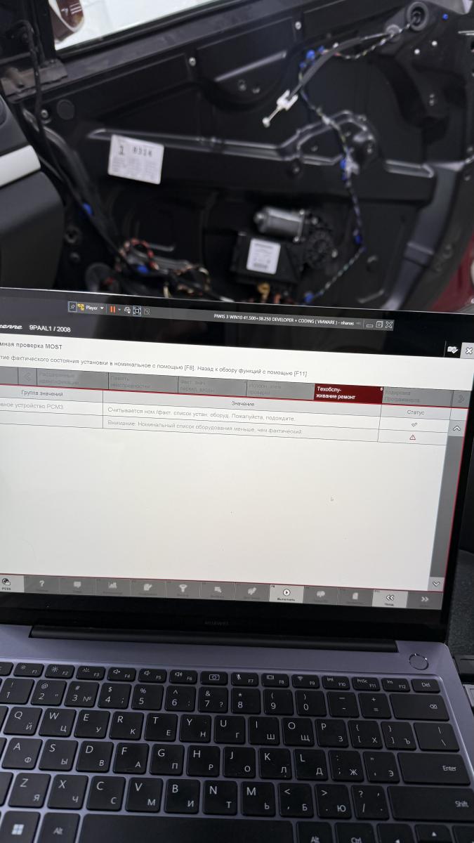

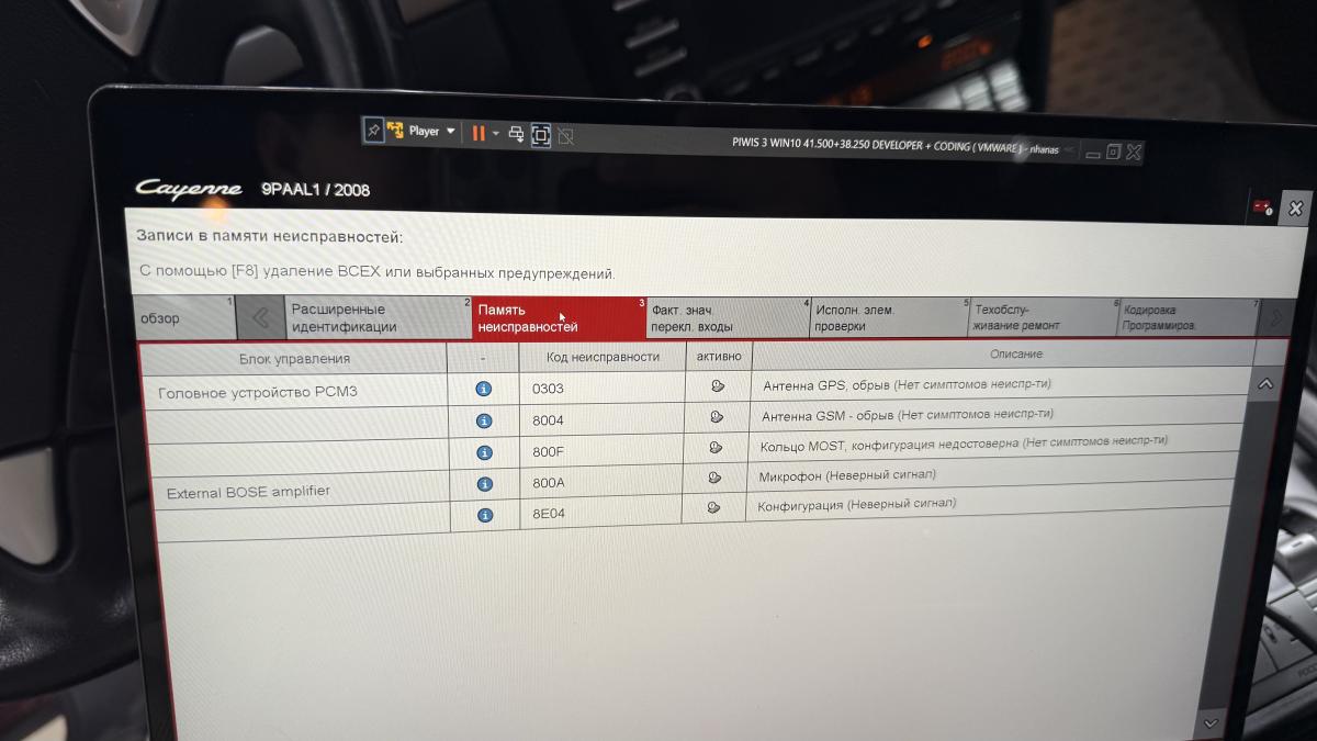

Владимир добрый день! Подскажите пожалуйста, такая проблема. Купил pcm 3.0 и усилитель7PP035223AA, изначально псм был установлен с усилителем аск. Сегодня все переподключили на бозе, обновил гейтвей, в гейтвее все принялось. Но магнитола не работает, висят ошибки в псм ( фото приложил), как это вылечить? Пробовал через устранение во вкладке тех обсл,(устранить причину в most), процедура завершается без ошибки, но на усилители так и остается висеть воскл знак.
Ошибки стираются, но после перезапуска зажигания остаются. Усилитель до этого стоял на машине 958 11 года, почитав форум, многие ставят усилитель с таким номером
