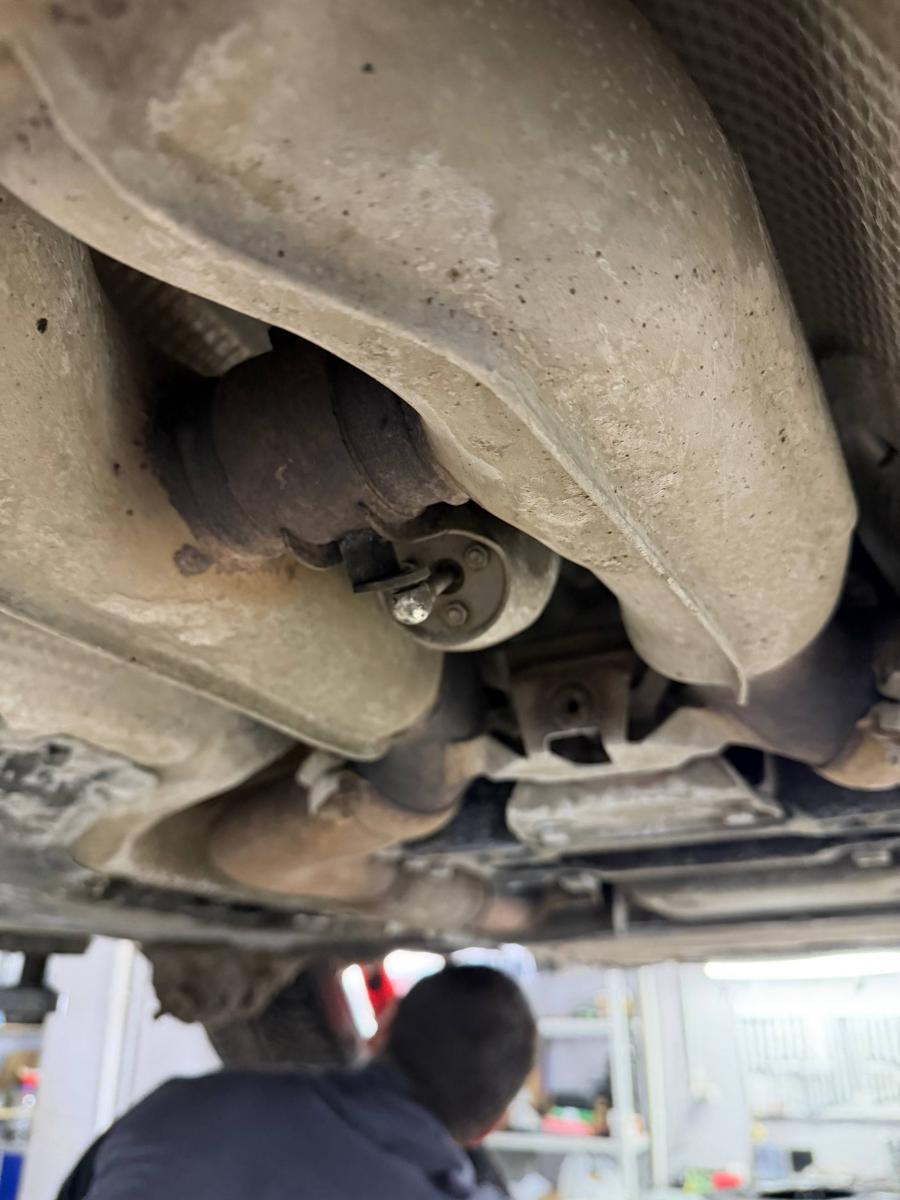

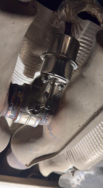

Panamera GTS 971 2020год, начала звенеть заслонка в переднем глушителе (на фото), заменили, день поездил и все было ок
На второй день она тупо перестала работать. Управляется вакуумом, вакуумная магистраль и все остальные потребители работают ок, а вот заслонка не управляется. Подскажите, что делать, куда копать? Из всего что заменили - заслонка с вакуумным приводом и отрезали 0.5 см самого вакуумного шланга, из-за того что был потрепан.
Ошибок никаких нет.
При тесте исполнительных через комп заслонка управляется, но в движении и под нагрузкой нет.
