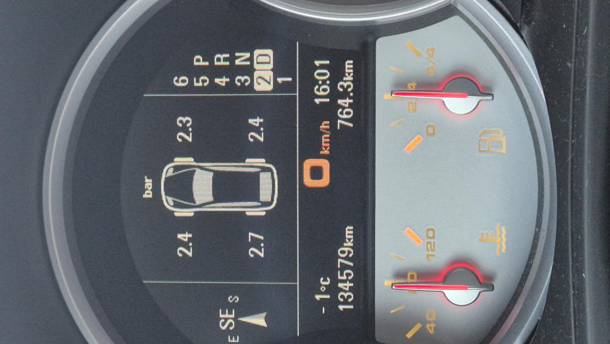

CayenneTurbo
Приветствую, Я владею своим кайен турбо в кузове 957 с новья, и один из штатных датчиков вышел из строя спустя 18 лет!!! Полагаю, просто села батарейка — остальные три всё ещё оригинальные :))
В любом случае я купил замену от Schrader, датчик был запрограммирован как положено, я сбросил TPMS через меню спидометра, и после короткой поездки машина его распознала.
Однако при запуске двигателя давления от трёх оригинальных датчиков отображаются сразу, а датчик Schrader показывает «- -». Давление появляется только через пару минут — мелочь, но раздражает.
Подскажите это нормально? Надо прописывать через Piwis?

08.02.2026, 19:06   #185
Сообщение от CayenneTurbo Посмотреть сообщение
Приветствую
Для неоригинальных продуктов это наверное нормально. Корректно будут работать только оригинальные датчики давления
