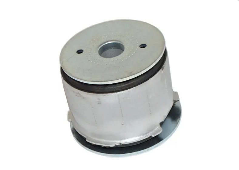

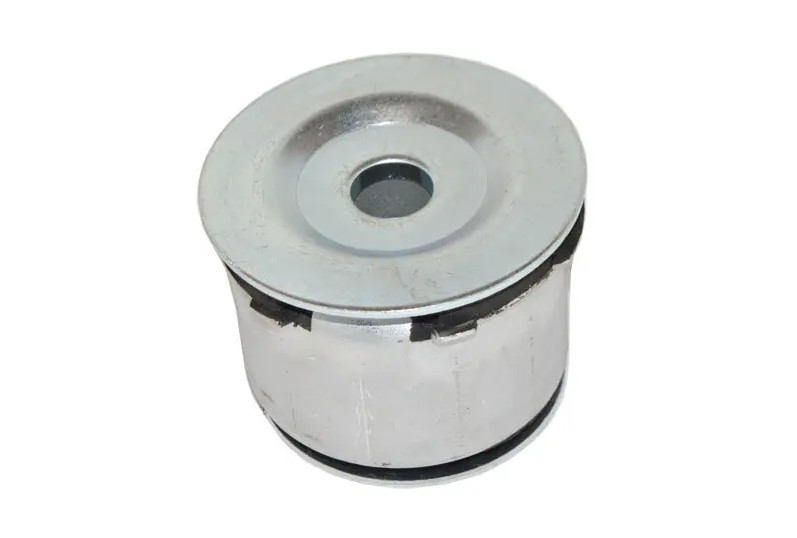

Здравствуйте.так ни кто и не ответил,подойдёт ли на кайен сайленты на задний подрамник от ауди ку 7??? Не интересует этическая часть вопроса....и сколько проходят,тоже не интересно...нужен сам факт,встанут они туда или не нет....спасибо))))
Так номер детали как минимум нужно было написать для проверки
21.06.2025, 16:39   #26
Иг
Вот мой ориг номер 95533113500 95533113501. А вот ориг номер от ауди 7L8599035D 7L8599035C. По номерам они конечно же не подходят.....но по факту не понятно.все говорят,что подойдут.

Сообщение от Иг Посмотреть сообщение
Если будут оригинальные сайлентблоки по VAG, не подделка, тогда подойдут конечно
